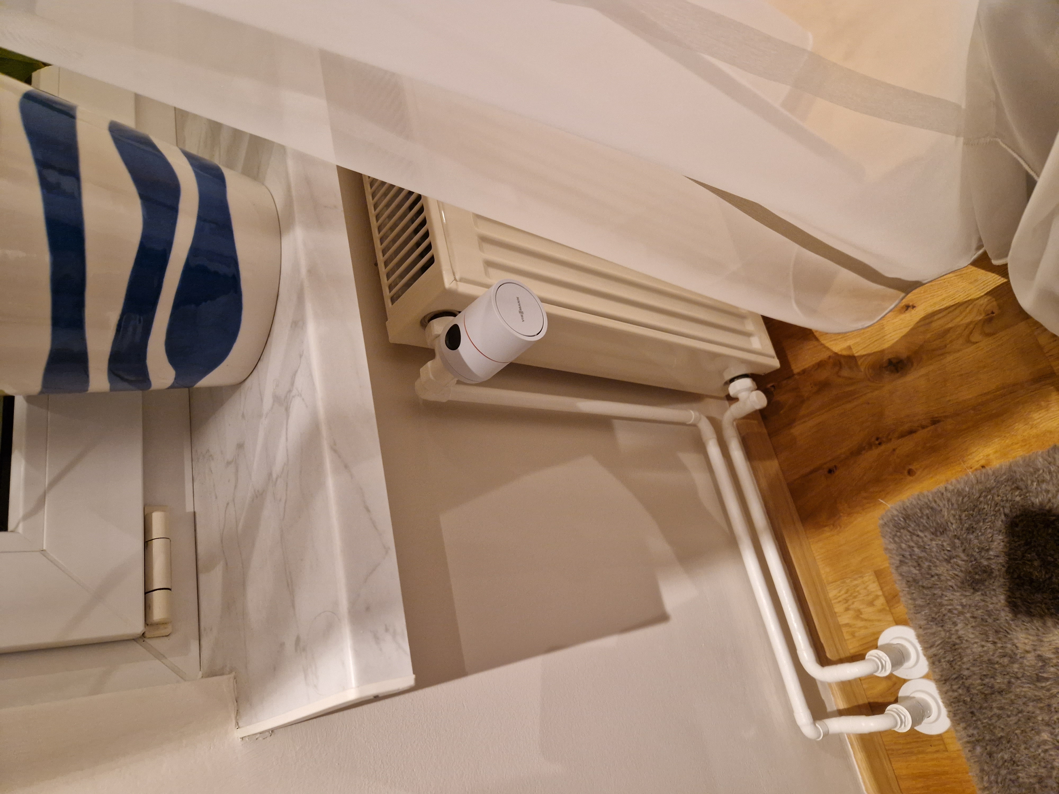

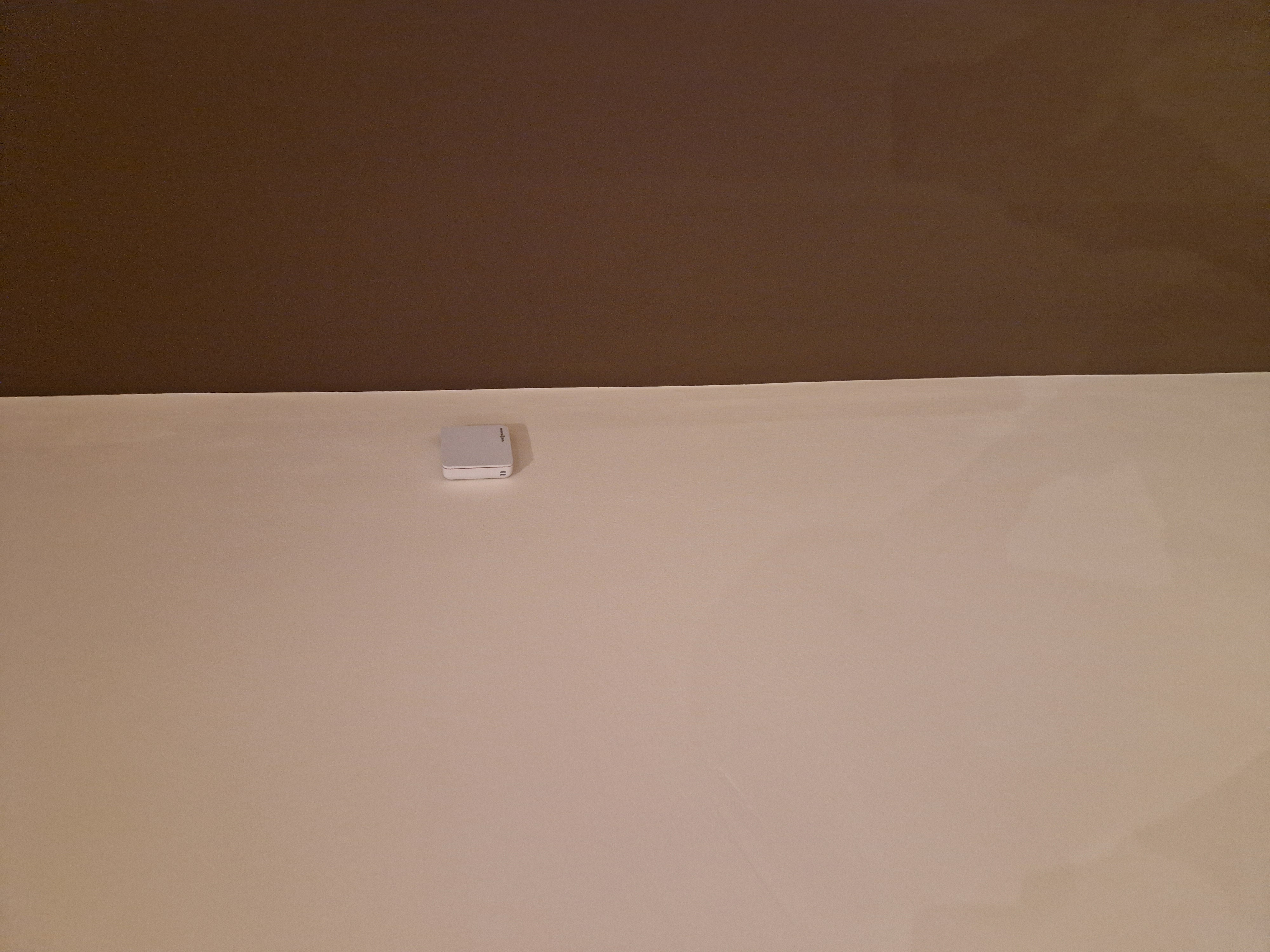

Ich habe in alle meine Räume seit zwei Jahren Vicare Heizkörper Thermostate und Klimasensoren installiert um Energie zu sparen. (Ich muss die Klimasensoren haben weil meine Heizkörper sich unter eine Leiste befinden (sieht euch das Bild1 an).)

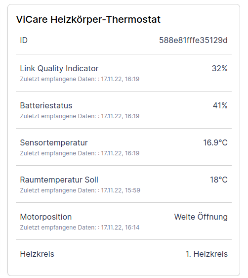

Sieht euch bitte die Bildschirmfotos. Ich zeige euch ein Schlafzimmer. Der Thermostat denkt es ist gerade 18.4 Grad und schließt sich aber der Klimasensor zeigt 17.1 Grad und das ist richtig so. Das Zimmer braucht mehr wärme bekommt aber nichts weil der Thermostat schon geschlossen ist. Wenn ich den Thermostat entferne, wird das Zimmer die gewünschte Temperatur ohne Probleme erreichen.

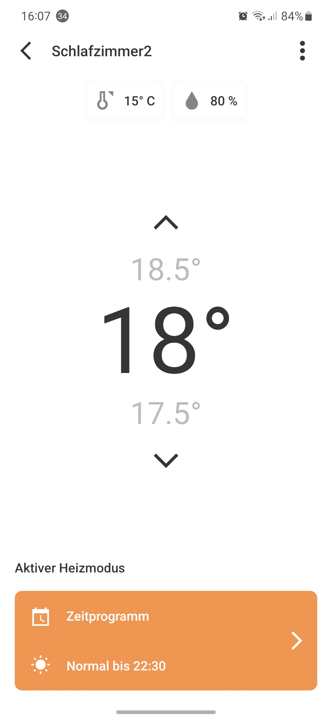

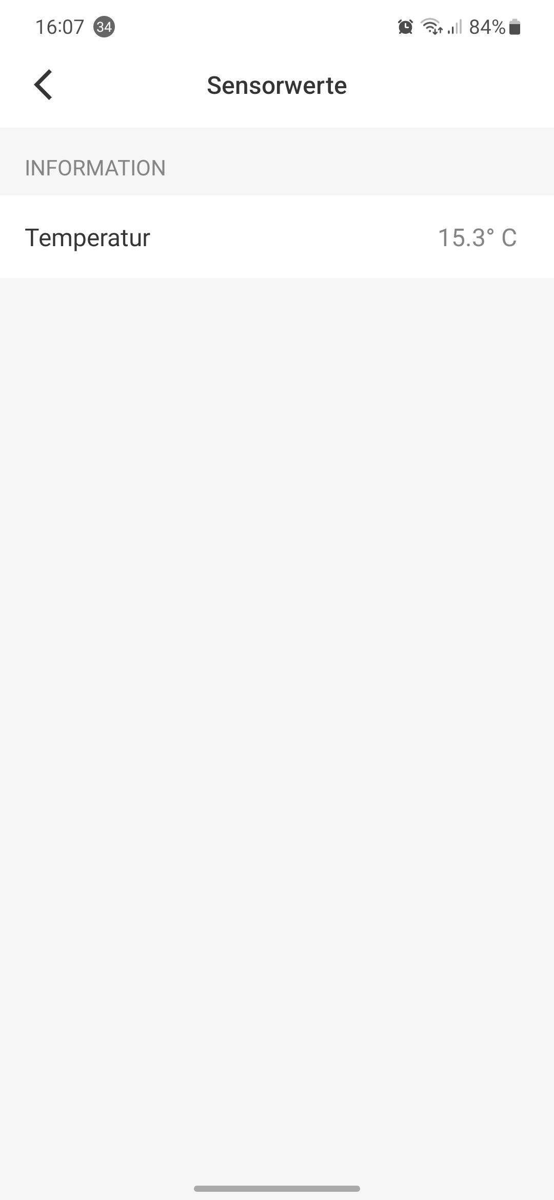

Bild1: Es ist 16:00 die Heizung fängt an.
Bild2: Der klimasensor denkt es ist 15 grad - richtig so

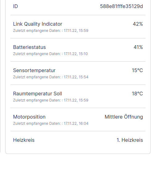

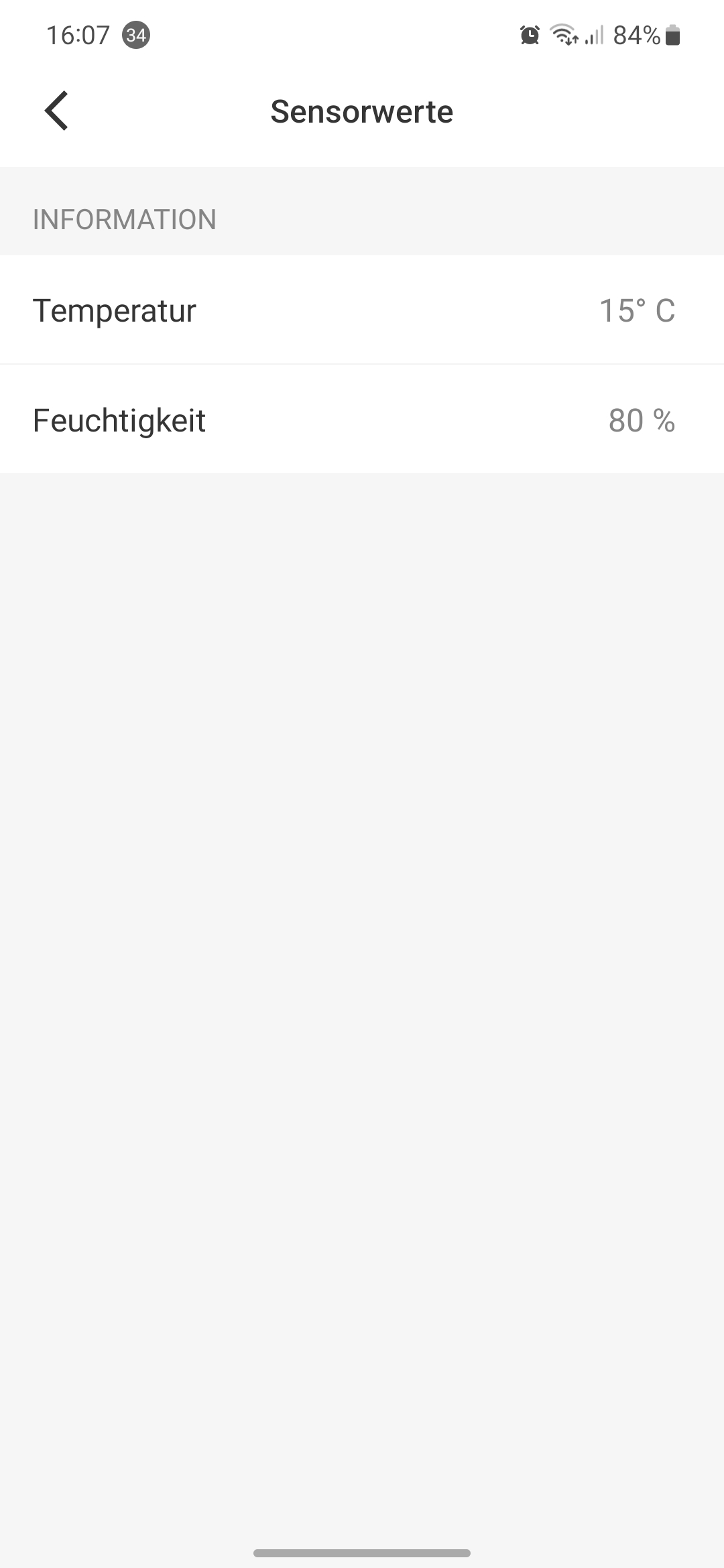

Bild3: Das thermostat denkt es ist 15,3 grad - ok

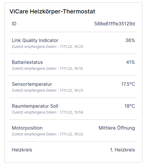

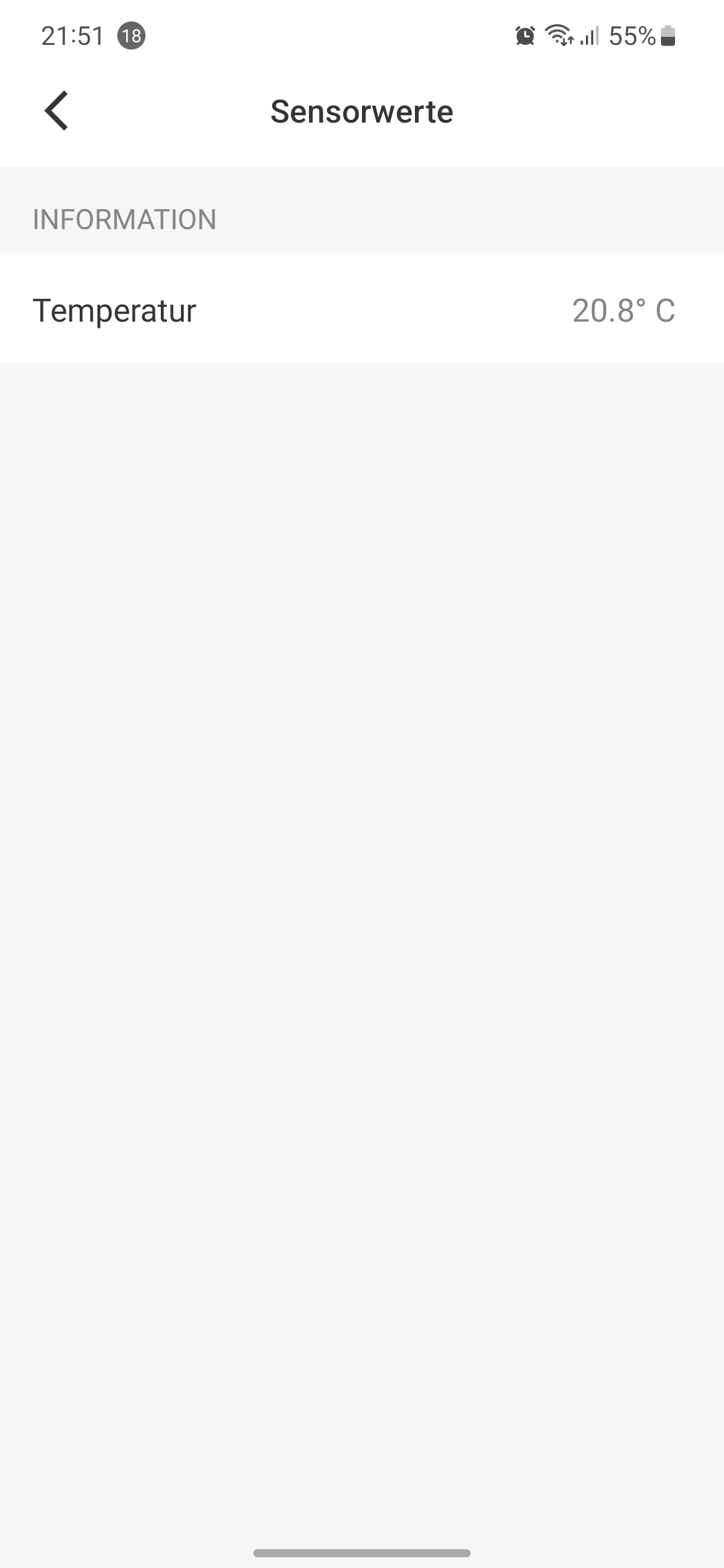

Bild4: Es ist jetzt fast 22 Uhr, das Zimmer ist noch nicht richtig warm

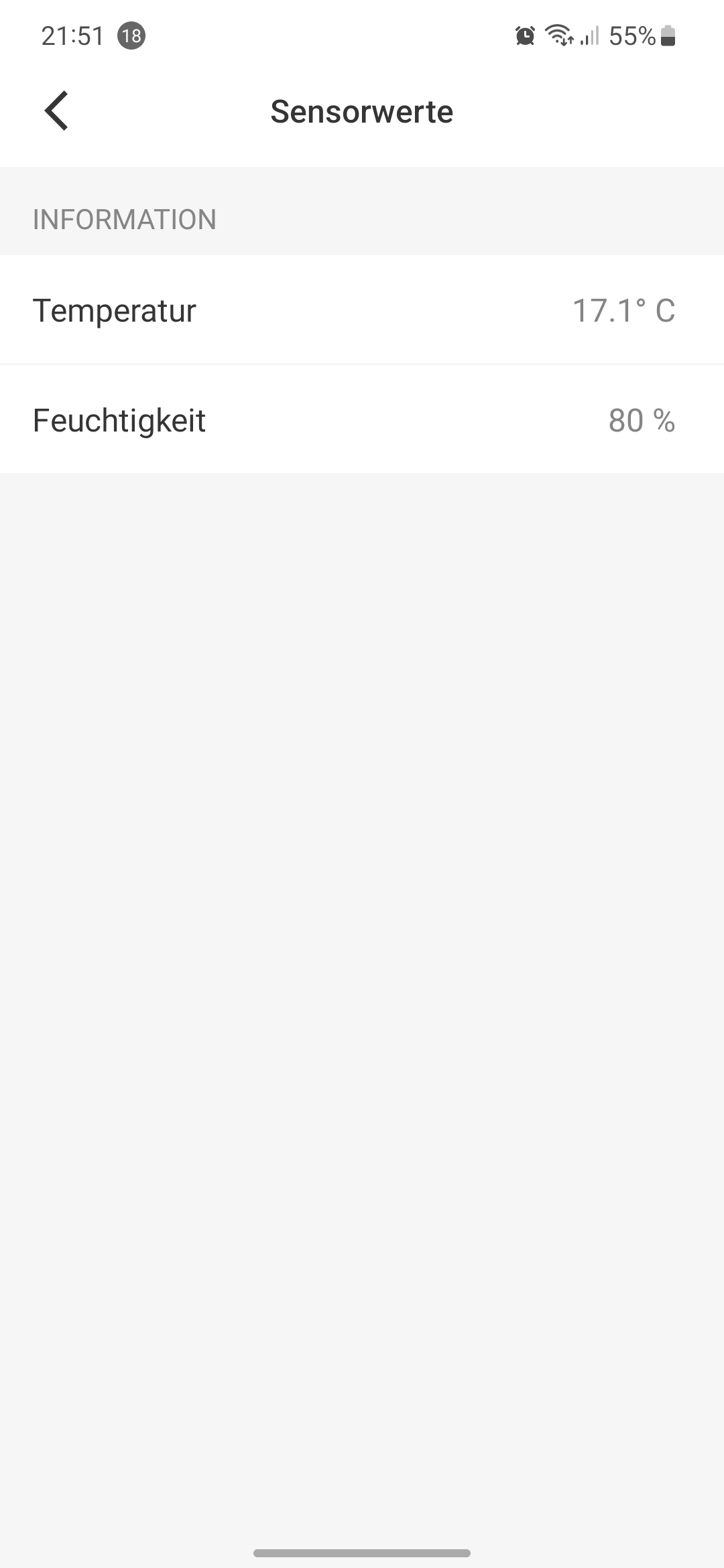

Bild5: Der klimasensor denkt es ist 17.1 grad - und hat recht
Bild6: Das thermostat denkt es ist 20,8 grad - sehr weit...

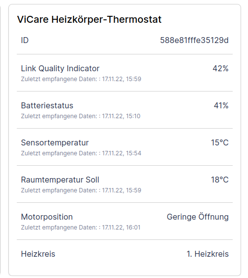

Um wirklich etwas dazu sagen zu können, müsste man zum genannten Zeitpunkt den Zustand der Anlage, sowie die Ventilstellung kennen. Abfragen kannst du das alles, indem du dich mit deinen Zugangsdaten in Viguide einloggst.
https://viguide.viessmann.com/home
Hmm ich glaube ich sehe jetzt das Problem.
Die Thermostate öffnen sich nicht weit genug.
Zum beispiel:
schaf2: zuerst gering danach mittel geöffnet, danach weit geöffnet und wieder mittel. Der Heizkörper ist fast kalt ganz unten.
wohn: zuerst  gering danach mittel geöffnet und es hat sich nicht geändert. Der Heizkörper ist eiskalt unten.
flur: das einzige Zimmer wo der Heizkörper mit geringer Öffnung unten warm ist.
Die Zimmer werden nicht warm genug weil die Thermostate sich nicht weit genug öffnen.
Was kann man damit machen? Wie kann man die Öffnung beeinflussen?

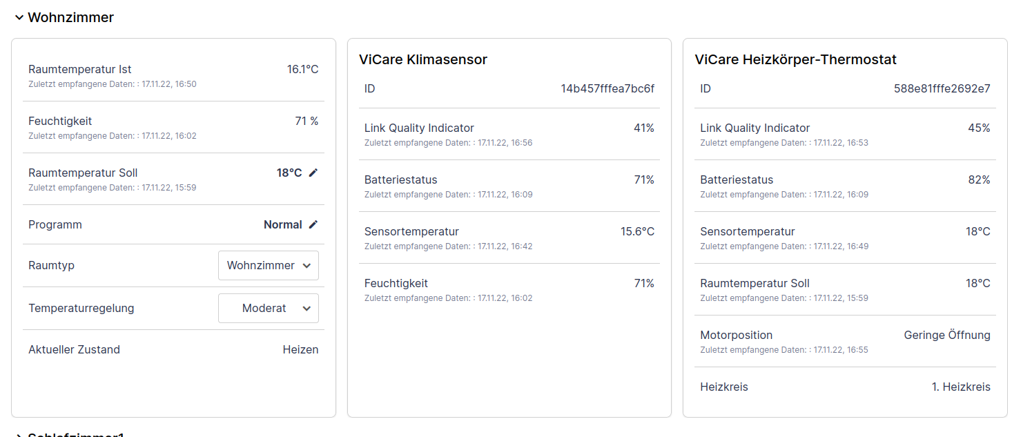

Ich wollte das hier auch teilen.
Wohnzimmer jetzt: Das Heizkörperthermostat denkt es ist 18 Grad, die Öffnung ist gering, der Heizkörper unten ist eiskalt, oben geht ein bisschen aber nicht genug um das Zimmer warm zu machen.

Ob dein Heizkörper unten kalt und oben warm ist, ist dem Thermostat relativ egal. Es reagiert auf die Veränderung der Raumtemperatur, nicht auf die Temperaturverteilung am Heizkörper selbst.
Dass die Thermostate teilweise nicht voll öffnen liegt daran, dass das System den Raum nicht überhitzen möchte, sprich über den eingestellten Sollwert aufheizen will.

Hier ist eine Aufnahme von Gestern Abend um 21:50.
Das Wohnzimmer laut der Klimasensor ist 16.7 grad soll aber 18 grad sein, trotzdem kommt nicht genug Heizungswasser durch weil die Thermotatöffnung nur gering ist. Der Heizkörper ist nur lauwarm und strahlt nicht. Wie kann man die Öffnungsbreite manipulieren damit die Heizkörper mehr Wasser bekommen?
Dann musst du die Temperaturregelung mal etwas schneller stellen.
Das Thermostat hat nur eine geringe Öffnung, da am Sensor des Thermostats bereits eine Temperatur von über 20°C gemessen wird, bei einem Raumtemperatursollwert von 18°C.
"Am Sensor des Thermostats bereits eine Temperatur von über 20°C gemessen wird, bei einem Raumtemperatursollwert von 18°C"
Ja das stimmt und der Grund dafür: alle meine Heizkörper sich unter eine Leiste und hinter Vorhänge befinden(sieht bitte das Bild, das ist im Wohnzimmer).
Deswegen brauche ich die Klimasensors.
