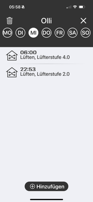

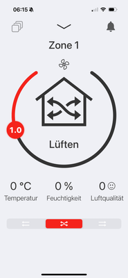

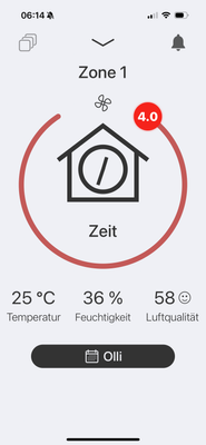

heute um 5:59 programmiert und um 6:15 alle Werte resettet. Bilder in Reihefolge siehe Anhang. Es funktioniert einfach nicht…
