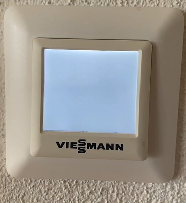

Wir haben vor einigen Jahren für unsere Kellerräume das Lüftungssystem Vitovent 100-D mit zwei Ventilatoren und Bedienteil LED Touch einbauen lassen. Bisher lief alles reibungslos. Inzwischen stehen die Ventilatoren still und das Bedienteil blinkt permanent und lässt sich nicht mehr bedienen. Die Batterie des Bedienteils wurde erneuert, das Display blinkt weiterhin und ist nicht benutzbar. Worin liegt der Fehler? Am Bedienteil selbst, am Netzteil, an den Ventilatoren?
tritt das Verhalten wie auf den Bildern auf (Wechsel hell/dunkel im 1 Sekunden-Abstand)?
Oder blinkt es auf eine andere Art und Weise? Falls ja, können Sie bitte ein Video aufzeichnen?
Meine Ersteinschätzung ist, dass das Bedienteil defekt ist, wenn es vorher reibungslos funktioniert hat und nun die angeschlossenen Lüfter nicht mehr laufen. Denn das wäre ein Zeichen dafür, dass sie nicht mit Strom versorgt werden.
