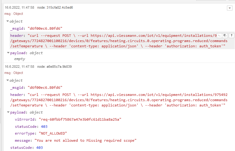

ich versuche über NodeRed, das auf einem Rasbperry PI3 installiert ist bestimmte Werte zu ändern, z.B. die Temperatur oder den jeweiligen Modus. Der Abruf der jeweiligen Werte funktioniert tadellos.
Wenn ich nun versuche den Temperatur zu ändern, erhalte ich immer eine Fehlermeldung.... egal wie ich die Endpunkte anspreche. Hat jemand noch ein Idee? Im Screen habe ich im oberen Teil den Dateninput und im unteren Teil die Antwort der API abgebildet.

Hi @supermidi, es ist generell möglich bei bestimmten Features, Änderungen durchzuführen. Für das angegbene Feature "heating.circuits.N.operating.programs.reduced" kann die Zieltemperatur geändert werden.
Nach der Fehlermeldung im Screenshot zu urteilen, liegt dein Fehler nicht bei der Ausführung des Features selbst, aber an einem falschen Scope. Den Scope definiert man beim generieren eines Access Tokens während des Authentication Flows. Bitte stell sicher, dass als Scope "IoT User" genutzt wird. Schau dazu gerne auch nochmal in die API Dokumentation: https://documentation.viessmann.com/static/authentication

Hallo Michael,
Vielen Dank für deine Antwort, leider stehe ich immer noch auf dem Schlauch und komme nicht weiter und habe versucht den "iot user" in den postlink hinten angehangen..., aber auch das funktioniert nicht, ist der Befehl falsch zusammen gesetzt? Oder verstehe ich die Authentifizierung nicht? Wenn ja wie macht man dies konkret und mit welchen werten?
Unten mein curl link... ich danke Ihnen für eine weitere Hilfe.
curl --request POST /--url https://api.viessmann.com/iot/v1/equipment/installations/975492/gateways/7724827001100216/devices/0/... /
--header 'content-type: application/json' /
--header 'authorization: <bearer token>' /
--data '{"commandName": "update","commandBody": {"setTemperature": "22"}}'

@MichaelHanna Herzlichen Dank, Dein Hinweis hat geholfen und meine Node-Red Implementierung funktioniert nun tadellos!
