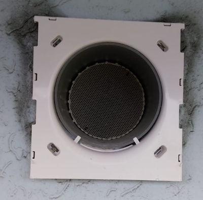

neben den enormen Problemen bzgl. Drehzahlabfall der Lüfter (separater Beitrag) bin ich heute beim Blick auf meine Fassade erschrocken.
Vorwiegend an den oberen Ecken der Außenwandblenden, aber auch im gesamten Bereich unterhalb des Auslasses sind schwarze Flecken zu sehen. Siehe Foto.
Die Anlage ist erst seit ein paar Monaten in Betrieb, was läuft hier schief? Es kann ja nicht sein, dass innerhalb kürzester Zeit die gesamte Fassade so aussieht?

Ein ähnliches Bild ist mir von einem anderen BV bekannt, allerdings mit dem 100-D H40E B55 (Nachfolger). Dort wurde bei der Installation die Verkabelung falsch durchgeführt  - gab einen Dreher der Kabel. Resultat war, dass sich kein Lüfter gedreht hat und nach kurzer Zeit hat es dann wie folgt ausgesehen:

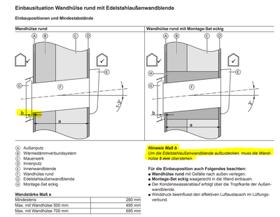

Ragt die Wandhülse 5 mm aus der Außenwand heraus und in die Edelstahlblende rein?
