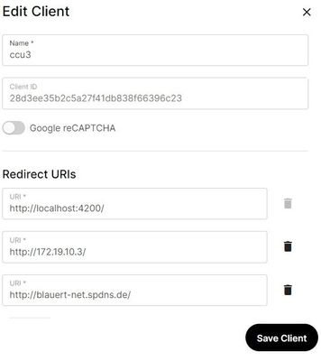

Thanks. And the redirect URI "http://localhost:4200/oauth-callback" is set exactly this way for the API client? Could you please also a screenshot of the settings of the client in the API dashboard? Thanks!

Danke! Ich sehe, dass bei den Redirect URIs zwar "http://localhost:4200/" eingestellt ist, aber nicht "http://localhost:4200/oauth-callback". Du müsstest also in deinem API Aufruf das "oauth-callback" eintfernen oder die gesamte URL als eine Redirect URI für den client einstellen.
Ups - Sorry, da hätte ich natürlich auch selber drauf kommen können....
