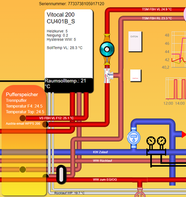

Wir habe eine Viessmann Vitocal 200 S seit 07/2021, letztes Jahr wegen fehlendem Volumen einen Pufferspeicher bekommen. Nun versuche ich anhand hydraulischem Abgleich und sonstiger Optimierung den Verbrauch und Komfort zu zu verbessern. Ein Part davon ist das Verhalten der WP (Starts, Taktung).
Man sieht anhand der Grafik, das die WP lange läuft wenn es draußen unter 4 Grad ist, über 4 Grad beginnt die Taktung, der Puffer wird nie wärmer als 32 Grad (RT ist 21 Grad)

Leider nur ein Heizkreis (das ist ja auch das Thema dieser Threads )😉, von der Inneneinheit zum Puffer, von da zur Heizkreispumpe:

Du hat ja eine externe Pumpe eingezeichnet, bei mir sitzt die Pumpe direkt in der Inneneinheit, daher meine Frage.
dafür sind die Räume wahrscheinlich zu groß bei uns, Küche, Ess- und Wohnzimmer sind ein Raum, dazu große Glasfront.
In der Inneneinheit sitzt auch eine Pumpe, diese fördert das Wasser am Wärmetauscher vorbei, welches zum Puffer bzw. für Heißwasserbereitung benötigt wird.
Ich kann mir vorstellen, das es zwischen der internen u. externen Pumpe keine Abstimmung gibt es es daher zu Verwirbelungen und Geräuschen im Speicher kommt. Ist nur eine Idee.

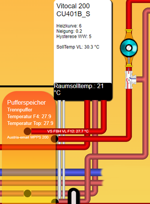

nachdem die kalte Zeit nun wieder losgeht geht es weiter mit meiner WP 🙂
Wie man hier schön sehen kann, lief sie die letzten Tagen regelmäßig durch , seit gestern Nachmittag ist es wärmer als 5 Grad und die Taktung geht wieder los (blaue senkrechte Linie):
Dies habe ich auch schon beobachtet, bevor es kalt wurde.
Die Heizkurve steht auf 0.2 und 4.0, RT 21 Grad.
Durch diese Verhalten kühlt es auf ~ 20 Grad innen ab, verändere ich die Heizkurve wird es zu warm bzw. bei 0 Grad viel zu warm (auch bei geänderter Neigung).
Ist es dann so das bei 5-10 Grad keine ordentliche Steuerung der RT möglich ist?
