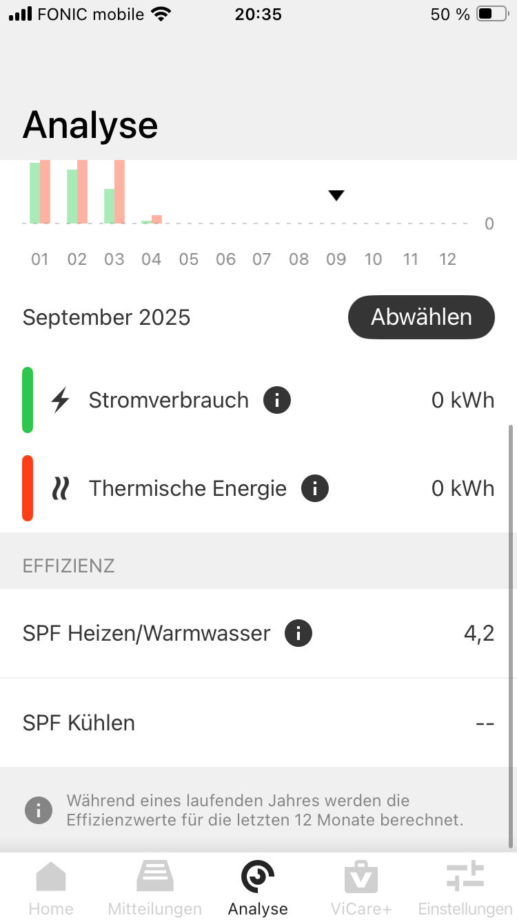

direkt bei Analyse bekommst Du die Energiebilanz (steht ganz oben, unter dem Zeitraum). Wenn Du als Zeitspanne Tag oder Monat gewählt hast werden Stromverbrauch und thermische Energie angezeigt, das Verhältnis muß man selbst berechnen. Bei beiden Werten kann man auf das i klicken, beim Stromverbrauch kommt dann pro Gerät / pro Nutzung, bei der thermischen Energie wird angezeigt wieviel für Heizen, Warmwasser und Kühlen verbraucht wurde. Wenn Zeitspanne Jahr oder gesamt gewählt werden wird SFP angezeigt, über das i wieder weiter aufgeschlüsselt.

also zu ViCAre plus kann ich leider nicht viel beitragen. Zur JAZ aber der Hinweise, dass diese (zumindest in der Standard-ViCare) erst erscheint, wenn als Zeitraum "Jahr" oder "Gesamt" ausgewählt ist.

Hallo Stefan, sag ich doch: Jahr oder Gesamt, dann wird es angezeigt und ist genauer aufdröselbar ☺️

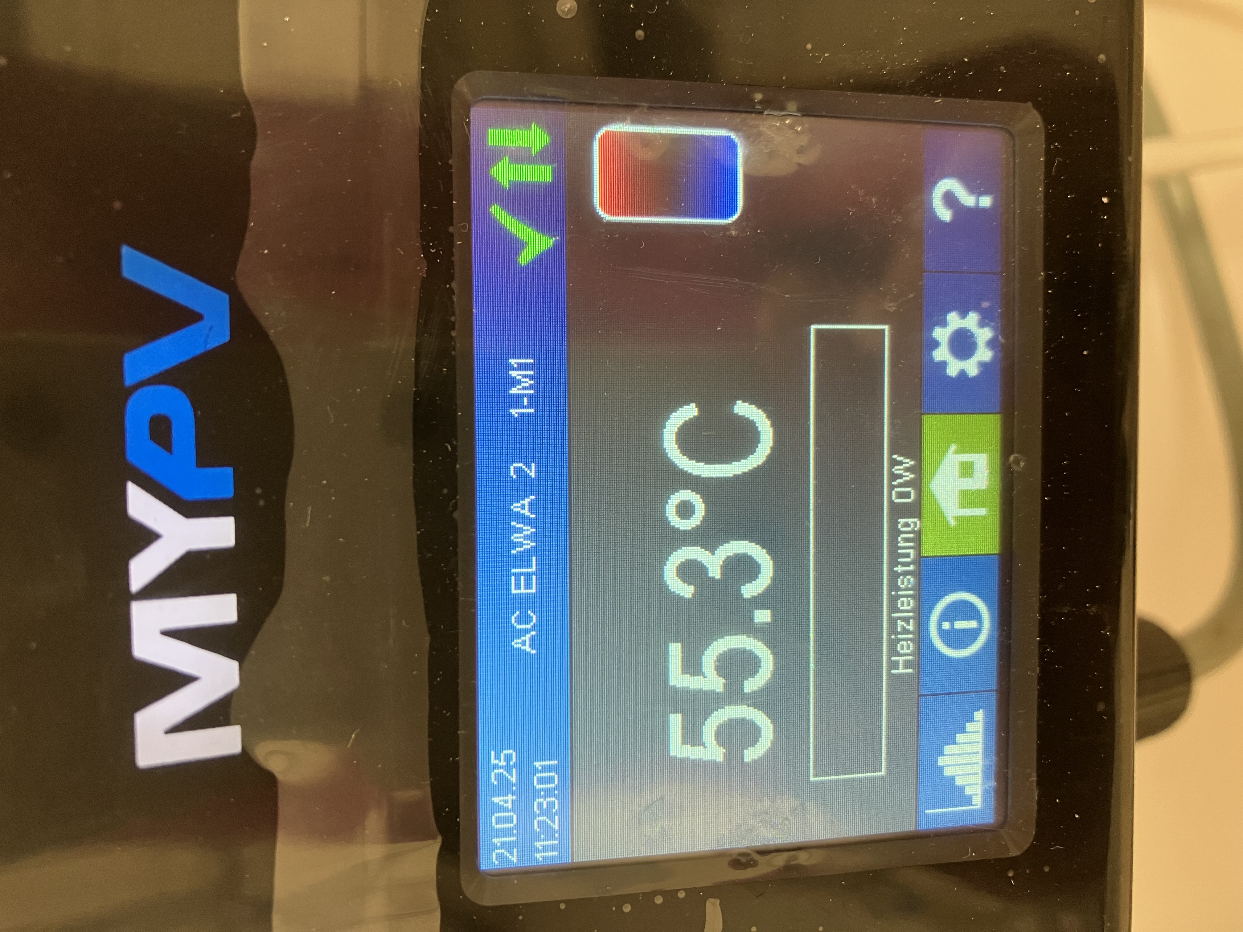

Ich habe mich erinnert daß Du einen Heizstab im Pufferspeicher hast und würde gern noch einmal Dein Wissen anzapfen:
Ich habe den ELWA 2, und seit wenigen Tagen ist er jetzt endlich im SMA Sunny Portal zu sehen (das war mit dem SMA-Portal überhaupt ein mittleres Drama, mein Elektriker mußte mehrfach mit SMA kontakt aufnehmen bis das lief, habe einen SMA home manager). Ich habe noch keine ordentliche Einführung in den Heizstab, aber wer lesen kann und im Internet sucht ist klar im Vorteil: wie ich den Heizstab nach Wunsch einstelle habe ich gefunden.
Was ich aber nicht verstehe: ViCare (aktuell 41°C) sagt mir ganz andere Temperaturen als der ELWA 2 (aktuell 57°C), und heizt mir nach meinen gewählten Einstellungen (4 und 15 Uhr, jeweils 30 Minuten) trotzdem. Das verstehe ich nicht, muß man da irgendwo noch etwas einstellen? Mit der Heizungsfirma habe ich noch keinen Kontakt aufgenommen, wollte mir das Ganze erst mal ein paar Tage anschauen.
Wie sind Deine Erfahrungen mit dem Heizstab?
Danke im Voraus und viele Grüße, Anja

Puh, in diesem Punkt kann ich Dir vermutlich nicht sehr viel helfen. Wir haben einen Heizstab im Pufferspeicher verbaut, der jedoch mit unserer PV-Anlage (15,2 kWp) gekoppelt ist. Er heizt auch nicht nach zeitlichen Vorgaben, sondern nur, wenn der Batteriespeicher voll und von der PV-Anlage noch genügen Überschuss produziert wird. Dann heizt er je nach Stromproduktion mit 4,5 oder 9 kW, bis die eingestellte Temperatur erreicht ist. Mit dieser Leistung dauert das meist nur einige Minuten. Ich habe hier auch keine separate Temperaturanzeige, sodass ich den Einstellungen an der WP einfach vertraue, habe aber bislang auch nicht den Eindruck, als ob große Abweichungen bestehen.
Am Heizstab selbst habe ich eine etwas höhere Temperatur als für das Warmwasser an der WP eingestellt (ca. 54 Grad), damit der Puffer durch die Sonnenenergie dann einige Stunden vorhält. So spare ich mir meist für 2-3 Zyklen (1-1,5 Tage) das Aufheizen des Warmwasserbereichs im Speicher. Dadurch sinkt unser durchschnittlicher Stromverbrauch für die Warmwasserbereitung von ca. Mitte März bis Ende Oktober auf nahe Null.

Hi Anja,
ok, dann habe ich es verstanden. Vielleicht hängt es damit zusammen, dass der Temperatursensor der WP im Pufferspeicher an einer anderen Stelle als der Sensor des Heizstabs (evtl. zu tief?) angebracht ist und somit eine falsch niedrige Temperatur anzeigt. Das ist aber nur Spekulation.
Wir haben einen relativ einfachen Heizstab der Firma Askoma, also nicht Viessmann. Der genügt für unsere ZWecke aber völlig, da die komplette intelligente Regelung vom Rechner im Batteriespeicher der PV-Anlage übernommen wird. In der ViCare-App sehe ich, dass der Heizstab aktiv ist oder war deshalb auch "nur" an der Warmwassertemperatur und daran, dass das reguläre Aufheizen des Warmwasserbereichs durch die WP ausgefallen ist, da die eingestellte Solltemperatur bereits erreicht / überschritten ist.
Das müsste eigentlich auch bei Dir so sein, dass die Warmwasserzubereitung nicht durchgeführt wird, wenn die Solltemperatur (- Hysterese) erreicht ist. Auch das wäre evtl. durch einen defekten bzw. zu tief platzierten Temperatursensor zu erklären.
