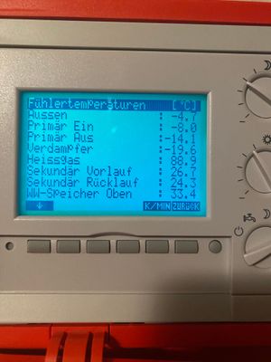

die Wärmepumpe zeigt gleichzeitig den Fehler d3 und d4 an, die Störlampe an der Regelung leuchtet ca. 1 Minute lang rot, wird dann wieder grün, der Ventilator läuft an und nach einiger Zeit läuft der Verdichter wieder an. Dann läuft die Anlage einige Zeit, bis die Heißgastemperatur 100 Grad erreicht, dann erscheint d3 wieder und d4 wird in der Fehlerhistorie wieder zum gleichen Zeitpunkt mit angezeigt. Auffällig ist, dass der Wärmetauscher sehr vereist ist und auch nicht wirklich abtaut. Was kann ich tun. Bei der Hotline bin ich nicht dran gekommen, darum versuche ich es hier einmal. Vielleicht hat ja jemand einen Tip für mich.
Hier ist mal noch ein Bild wie sich die Temperaturen kurz vor der Störabschaltung darstellen.

Hallo sc-harry,
konnte dein Problem mittlerweile behoben werden? Wenn nein, empfehle ich, den Kältekreis und insbesondere die Einstellung des Expansionsventils prüfen zu lassen.
