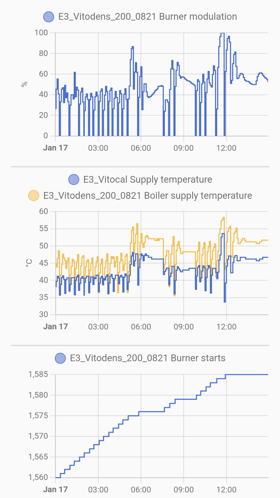

2) die Regelung der Gastherme beim Alternativbetrieb ist extrem komisch: die vitodens legt immer wieder Pausen im Betrieb ein, obwohl noch genug Luft wäre mit der Modulation runterzuregeln. Dadurch werden 20-40 Starts je Tag erzeugt. (Siehe Screenshot)

Meine Vitodens 200W hat in 5 Jahren etwa 25.000 Brennerstarts gehabt. Bei modulierenden Gas- Brennwertgeräten sind bis 10.000 Starts im Jahr noch gerade so im Rahmen. Wenn diese nach 1.000 Starts defekt ist, liegt das nicht an der Anzahl der Starts.

Was für mich unverständlich ist, warum die WP ständig die Vitodens zum Abtauen anfordert, wenn die WP sich doch eigentlich eigenständig abtauen kann...im letzten Jahr hat die Vitodens 5% und die WP 95% der Wärme bereitgestellt. sollte also eigentlich an den wirklich kalten Tagen mit wenigen Hundert Starts im Jahr funktionieren, oder?
Das was ich seit Anfang Dezember beobachten kann, zumindest in meiner Region, ist ein deutlich anderes Wetter als im letzten Jahr. Eine deutlich höhere Luftfeuchtigkeit und häufiger Temperaturen um 0 Grad. Beides Faktoren die ein häufigeres Abtauen benötigen. Die Anzahl der Starts ist auch davon abhängig wie oft Betriebszustände vorliegen, die die Unterstützung der Vitodens erfordert, z.B. Hygieneprogramm, Warmwasserbereitung (welche Zieltemperatur?) im Komfortmodus.....
