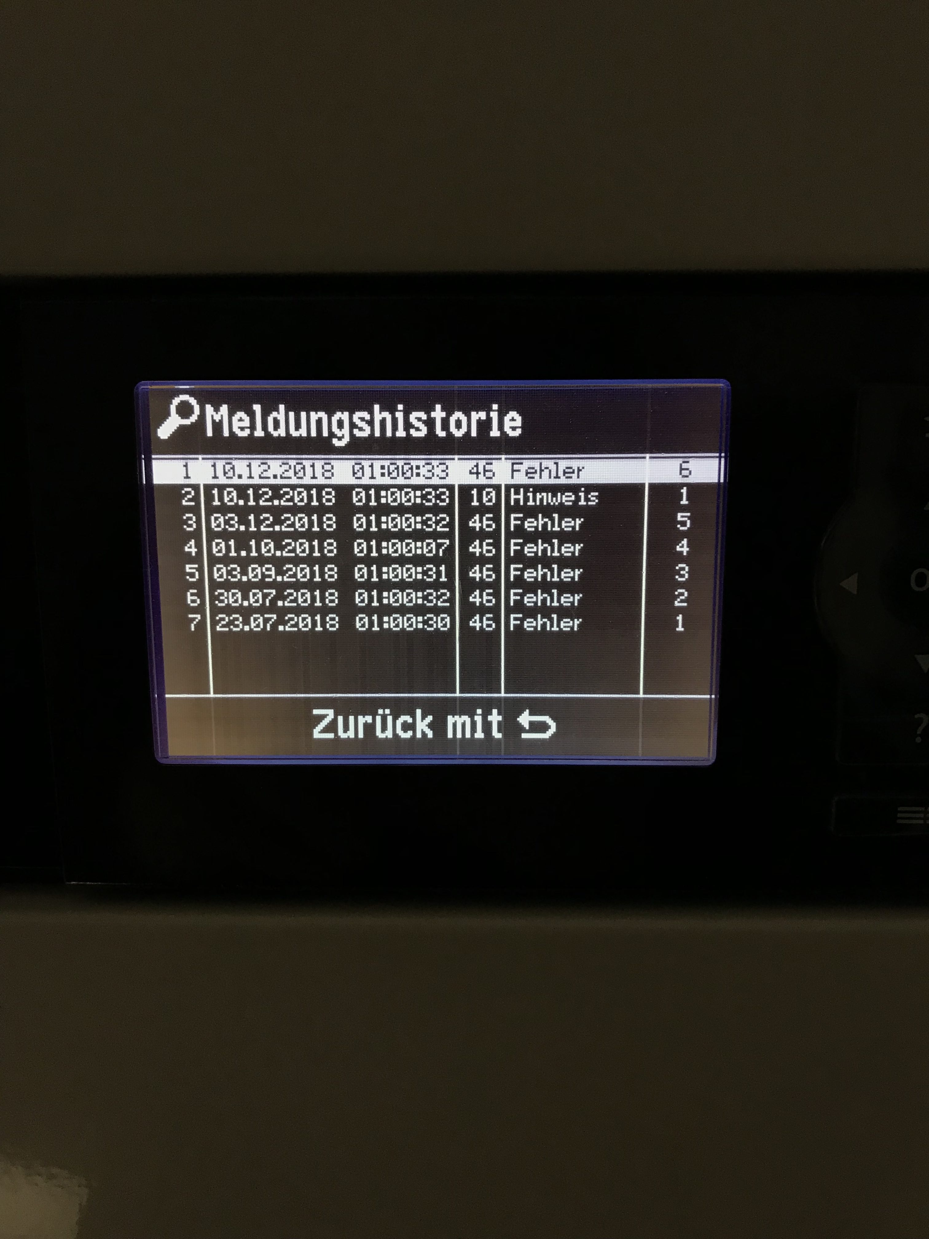

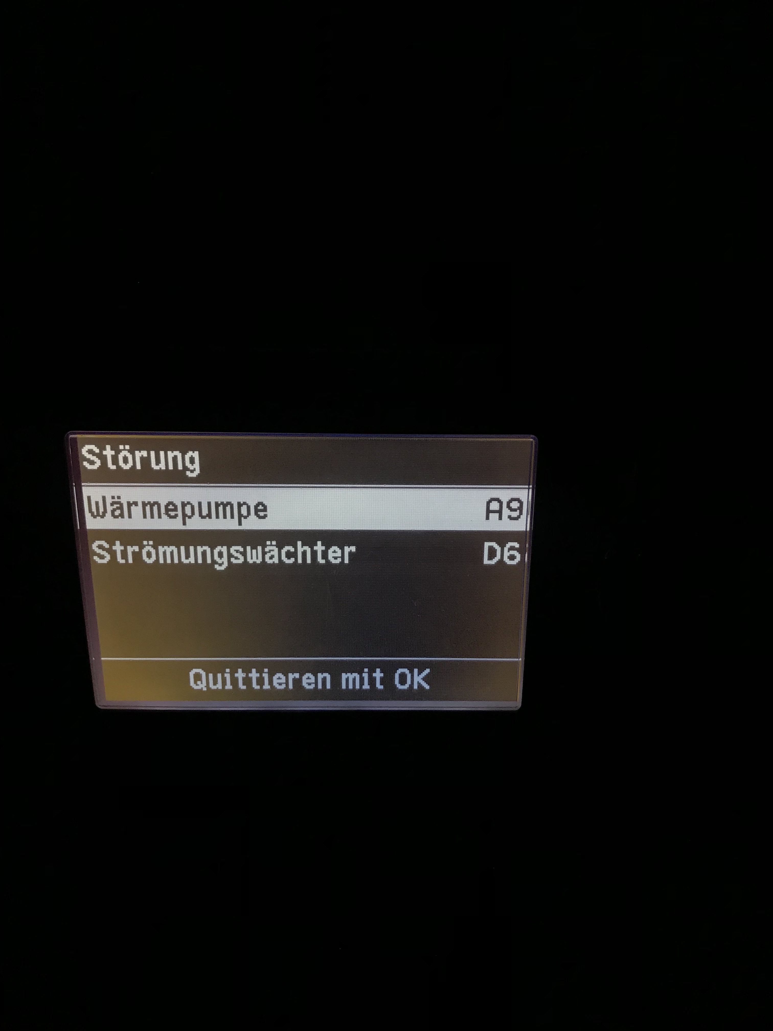

Guten Tag, unsere Heizanlage hat seid Beginn der kalten Jahreszeit Probleme. Es begann mit der Meldung AA (Abtauvorgang abgebrochen), danach lief die Heizung noch eine Woche normal. Seid einer Woche nun folgende Störung: A9 und D6, LWP abgeschaltet und die Heuzung läuft jetzt über die Zusatzheizung. Einstellungen Warmwasser Soll 38 Grad und Haustemperatur Soll 20 Grad. Wie muss ich mich verhalten? Im Ahnhag zwei Bilder.
Ich bitte um baldige Rückmeldung.

Ich würde als erstes mal den Wasserdruck prüfen.
Wenn der OK ist Sekundärpumpe prüfen. Evtl. Luft im Heizugssystem?
