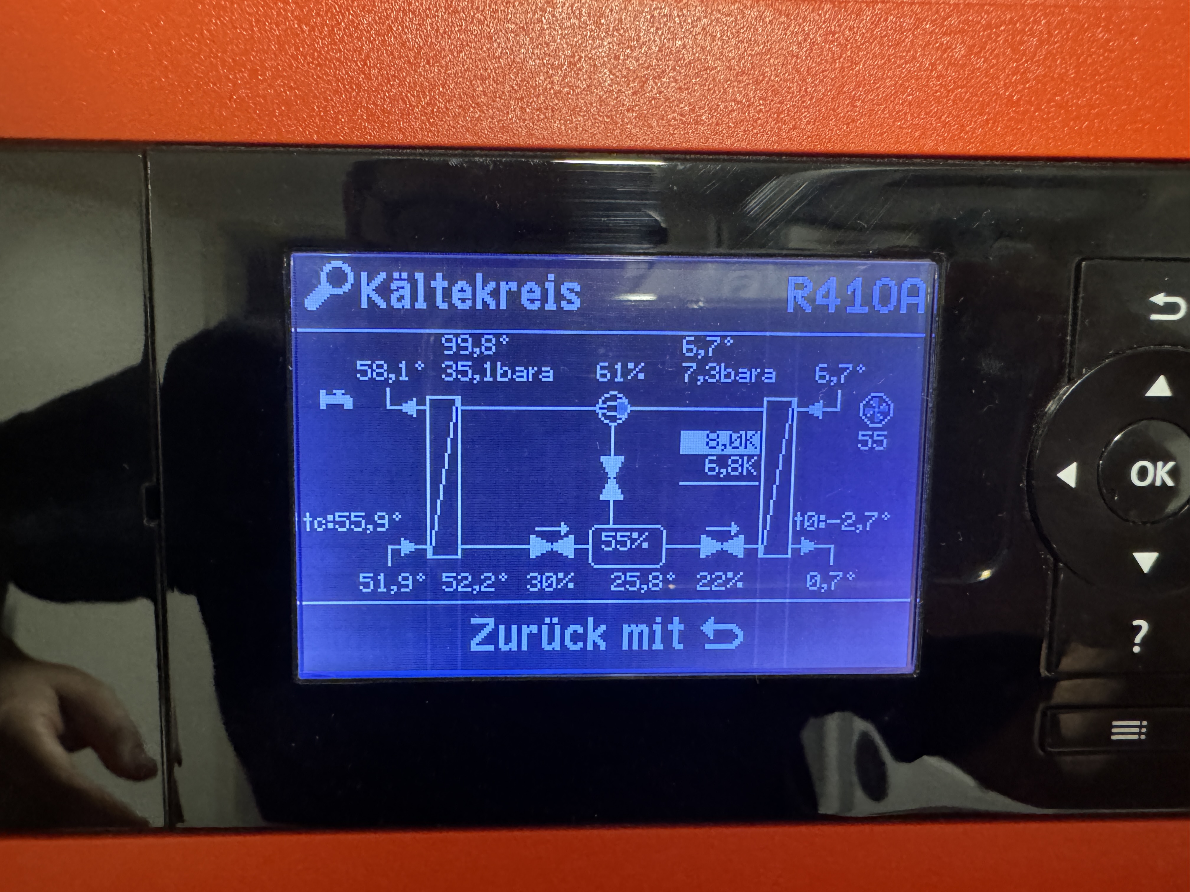

Ich habe den jetzigen Fehler 5B;
ja schon im Dezember bei euch angemahnt, da hieß es noch, ich soll erstmal weiterbeobachten und schauen, Zitat: vom Kollegen Jannik am 12 Dezember 23, nach Rücksprache mit der Technik, also vermutlich direkt euch?!
Bitte stimmt euch dazu mal kurz intern ab, da jetzt auch der Matthias neu im Boot bei Customer Care sitzt.
Das komische ist auch , das der Fehler ist weiterhin vorhanden aber die Anlage geht trotzdem weiter…!
das heißt  für mich, es tritt nur sporadisch auf, also sollte Kältemittel doch grundsätzlich drin sein, und wohl eher ein Elektronik Bauteil der Verursacher sein, sprich wieder Füllstandssensor oder der Anschluss?!
Siehe hierzu Bilder
