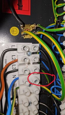

Hallo, ich wollte bezüglich den Netzanschluss Verdichter 400 V~ bei einer  300-G BWC 301.C16 nachfragen ob das soweit richtig sein kann das an den Anschlussklemmen kein Nullleiter in die Anlage geführt wird.
Der Elektriker hat uns darauf hingewiesen und möchte vor Inbetriebnahme wissen ob das so richtig ist.
In der Beschreibung ab Seite 41 Abb. 30 kann dazu kein Hinweis gefunden werden.
Vielen Dank im Voraus
Norbert

Hallo Norbert_68,
dort sollte ein entsprechender Anschluss vorhanden sein. Hat dein Fachbetrieb einmal geprüft, ob das Kabel eventuell rausgerutscht ist?
Das Thema hat sich erledigt. Der Anschluss- und Verdrahtungsplan S.8 zeigt das kein Nullleiter in die Anlage geführt wird.
Besten Dank
Norbert
