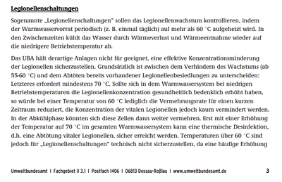

Frage : Sind die Temperaturen so OK um Energieverbrauch zu sparen und
einmal die Woche die Legionellen vernichten ?

Das wichtigste um Legionellen zu verhindert ist das Wasser zeitnah zu verbrauchen.
