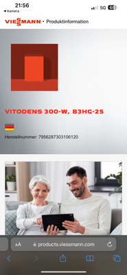

habe eine IDU Vitocal Wärmepumpe 250AH HAWO..

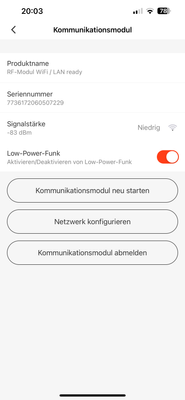

und ein RF Kommunikationsmodul, so wie einen "Brenner" oder wie man so was nennt.
Habens ie 14 tagen keine 45grad beim Warmwasser.
keine Heizung.
Heizkreis 1, 24 grad
status heizsystem 32 grad
das ist der Brenner

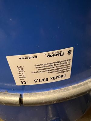

der Kessel unten hat ca 300Liter würde ich tippen.

Kannst Du bitte die genaue Typenbezeichnung des WW Speichers bekanntgeben, oder ein Foto vom Typenschild dieses Speichers hier hochladen ?
Hintergrund:
Nicht jeder WW Speicher passt zu jeder WP Leistung. Das hat was mit dem im Speicher integrierten Wärmetauscher zu tun……Wenn dieser zb. für Deine WP Leistung zu klein ist, bringst die Energie, die die WP liefert nicht sauber ins WW übertragen……
