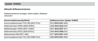

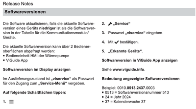

Ich hatte letzes Jahr auch das Problem der Eisbildung und des Klackerns. Ich habe dann immer die Anlage ausgeschaltet und mit einem Fön das Eis komplett abgeschmolzen. Dann wieder eingeschaltet. Das hat dann schon ca. 24 Stunden gehalten. Jetzt habe ich die Ventilatorringheizung und die aktuelle Firmware drauf und das Problem nicht mehr.
Hast Du denn die aktuelle Firmware schon drauf?
Diese sollte das verhindern.
