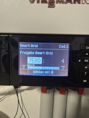

ruf bitte mal die Codierebene 1 auf und schau nach, ob es dort die Gruppe Smart Grid gibt. Wenn ja, dann schau, ob du den Parameter 7E80 auf 4 stellen kannst. Du gelangst dorthin, indem du die OK- und Menü-Taste für ca. 4 Sek. gedrückt hältst.
Sehr geehrter Herr Schneider,
wie komme ich auf die Codierebene? Ist das an der Wärmepumpe oder am Boiler?
Mit freundlichen Grüßen
Peter Genée

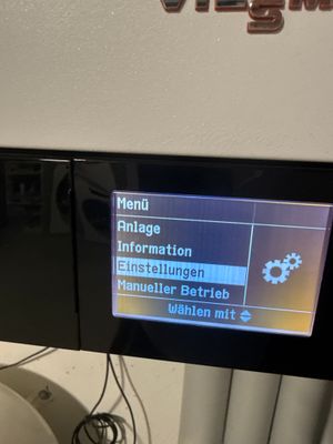

Direkt am Bedienteil der Inneneinheit der Wärmepumpe und dann so wie ich es beschrieben hatte.
Hmm diese Einstellung finde ich nirgends.
Du musst die OK- und Menü-Taste für ca. 4 Sekunden gleichzeitig gedrückt halten.
Guten Morgen Herr Schneider,
haben Sie vielen Dank, das hat geklappt, Wass muss ich nun noch tun um die WP und die PV zu verbinden?
