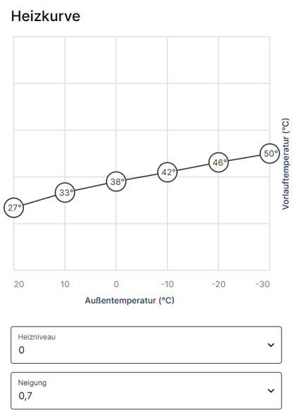

Öhm,eine Absenkung bei FBH kannst dir sparen. Die  FBH ist dafür zu träge.
@wikofali7  schrieb:
die Heizkurve (Neigung)   0,5  ist der Wert  für die FBH
die Heizkurve (Neigung)   1,2  ist der Wert  für die Heizkörper
Wird mit diesen Heizkurveneinstellungen und bei natürlich vollständig aufgedrehten Heizreglern die Ziel-Innenraumtemperatur (IT) erreicht? Falls diese Temperaturen bei voll aufgedrehten Thermostaten höher als gewünscht sind, dann die Heizkurven in kleinen Schritten etwas runternehmen und schauen, ob sich dann die richtigen ITs einstellen.
VG PeterF60

Hier die Abbildung meiner Heizkurve für eine Soll-IT von 21°C, die ich im Januar die meiste Zeit eingestellt hatte. Ich habe festgestellt, dass sich die Heizkurven für verschiedene WP-Typen unterscheiden. Deshalb nicht nur zahlenmäßig die 2-3 Parameter (Neigung, Niveau und VTmax=50°C), sondern auch die bildliche Darstellung.

Anbei meine Heizkurve für die Heizkörper.
Im Januar habe ich damit viel experimentiert und weiß leider nicht mehr wie die da aussah.
Kurz vor 11 Uhr gehe ich in die Nachtabsenkung wegen der EVU Abschaltung um 11 Uhr. So will ich verhindern, dass die Heizung hochfährt, nur um sie kurz danach komplett abzuschalten.
Wenn ich mir deine Kurve ansehe, werde ich es auch mal mit einer flacheren Steigung probieren.

Doch nun zurück zu den "Heizinfos" von @Besancon :
Ich vermute mal, die dargestellte Heizkurve ist diejenige des Heizkreises mit den Radiatorheizkörpern. Für den Teil des Hauses, der mit FBH beheizt wird, erscheinen mir die Heizkurventemperaturen ab ATs von weniger als 10°C (also VLTs deutlich über 40°C) auffällig (unsinnig?) hoch und ggf. kritisch für die FBH.
Was an dieser Heizkurve noch auffällt: Ich schätze mal, bei einer AT von -3°C wird die Ziel-VLT laut Heizkurve bei dem Maximalwert von 55°C liegen. Falls das Haus wirklich so schlecht gedämmt ist, dass diese VLT ab -3°C notwendig ist, heißt das, dass bei noch niedrigeren Temperaturen die WP nur noch begrenzt weitere Wärme liefern kann und höhere VLTs nur noch unter Einsatz der elektrischen Zusatzheizung realisiert werden können. Also ab "unter -3°" wird rein elektrisch dazugeheizt. Das treibt den Stromverbrauch natürlich in die Höhe.

Zur falschen, bzw. zu hohen Einstellung der Heizkurve:
Ich habe deine Ratschlag zu Herzen genommen und bin mal mit den Temperaturen runter gegangen. Da ich eine Einzelraumregelung für die FB habe, habe ich die jetzt deaktiviert und prüfen, ob die Räume auch mit den niedrigeren Temperaturen warm werden. Das habe ich vor ca. 2h gemacht, als ich deinen Beitrag las.

Interessanter Effekt: Die elektrisch Leistung hat sich schlagartig verdoppelt. Ich habe für mich keine plausible Erklärung warum das so ist, da ich ja im Grunde jetzt weniger brauchen sollte. Aber wie üblich lasse ich System erst einmal einschwingen. Mal schauen was passiert."
Hui, sollte Deine FBH doch keinen separatenen Heizkreis (mit eigener Heizkurve) haben und statt dessen über den "Einzelraumregler" quasi "ein- bzw. aus-geregelt" werden? Das würde für mich erklären, wieso bei der Deaktivierung dieses "Reglers"(?) die elektrische Leistung hochging. Aber: Die Fußbodenheizung sollte ja üblicherweise nicht mit VLTs von über 40°C betrieben werden, da es sonst wegen thermischer Ausdehnung zu Rissen im Estrich usw. kommen kann. Also das bitte mal checken und sicherstellen, dass die FBH nicht mit VLTs über 40°C betrieben wird.
