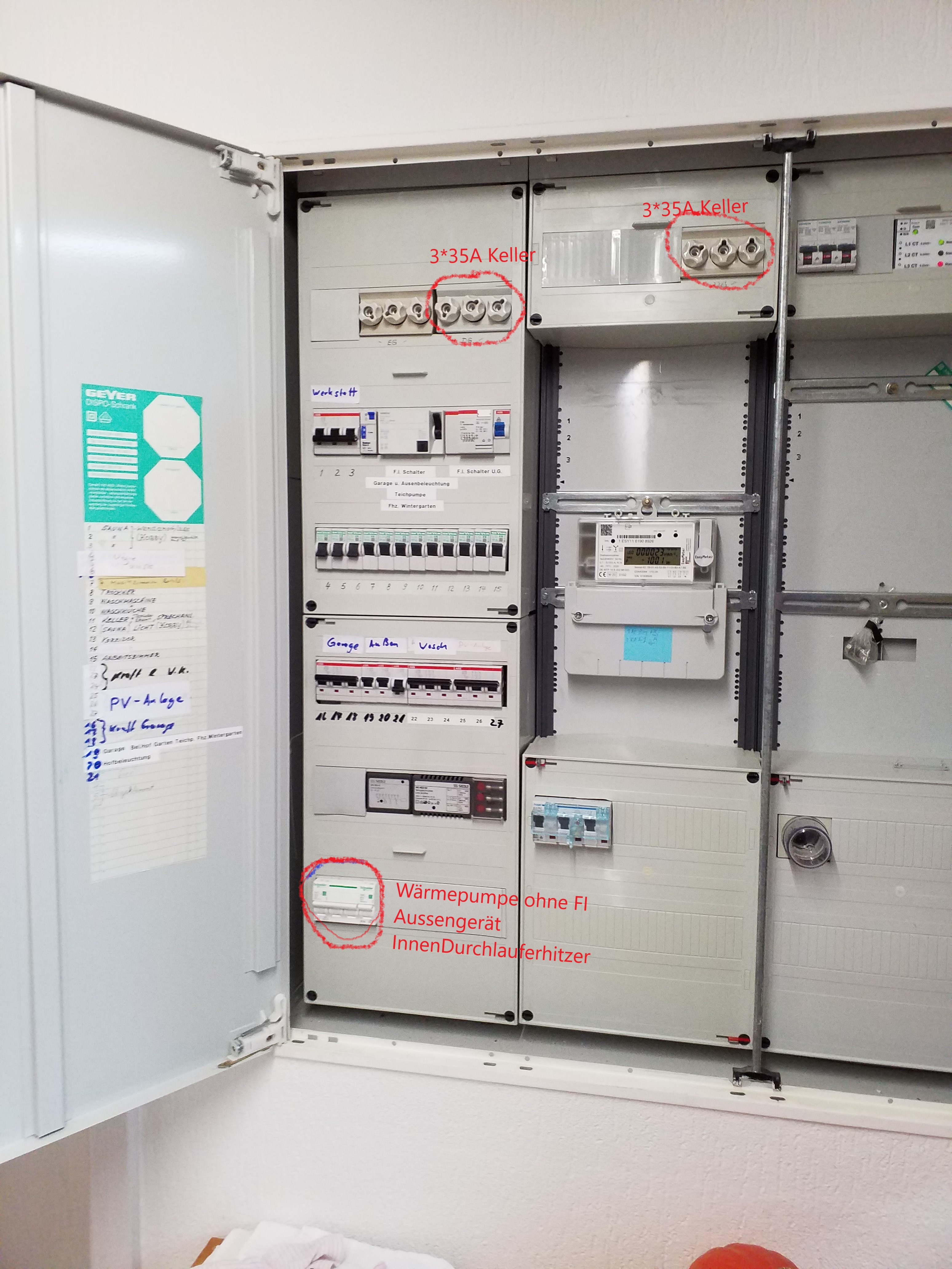

Elektrischer Anschluss:
Kurzer Hintergrund:
Die alte Gasheizung wurde im Juli 2020 ausgetauscht und ist als Dachzentrale realisiert.
Die alte Gasheizung war vom Stockwerksverteiler mit 16 A und FI abgesichert. (siehe Bild)
Die neuen Anlage besteht aus einem GasBrennwert und einer Wärmepumpe ( -> siehe Bild).
Die Vitodens nutzt die alte Elektroinstalation : Anschluss an Stockwerksunterverteiler (siehe angefügtes Bild) und Heizungsnotschalter.
Die Vitocal wird vom Keller (Hauptverteiler aus versorgt siehe Bild.) 3*16A für den Durchlauferhizter und 16A für das Aussen und Innen Gerät)
Die Vitocal übernimmt die gesamte Steuerung ( ökonomische Regelung) und blockiert die Vitodens über eine Kommunikationsleitung.
Frage :
Ihr Vissmann techniker hat den Elektriker angewiesen die Vitocal ebenfalls auf den Stromkreis wie die Vitodens zusetzen.
Können Sie Bestätigen, dass dies so richtig ist ?
a.) in der Vitocal sind nun Stromkreise mit FI/ohne FI aufgelegt.
b.) die Sicherungen für die Vitocal befinden sich nicht im gleichen Sicherungskasten
c.) meiner Meinung nach das gefährlichste Problem:
Der Stockwerksverteiler ist mit 3*35A agesichert und mit 4* 10qm angefahren. die Nullung erfolgt im Stockwerksverteiler nach dem FI
Die Vitodens/Vitocal mit 3*1,5qm angeschlossen über Heizungnotschalter.
Der Durchlauferhitzer ist im Keller angeschlossen.
Über den zentralen Erdungspunkt in der Vitocal (siehe Bild) besteht nun eine VErbindung von PE Stockwerksverteiler zu PE Keller.
Somit kann bei einem Problem des Nullleiters in der Zuleitung des Stockwerksverteiler der Strom über die Vitocal abfliesen:
Stockwerkszuleitung L1 (35A, 10qm) -> SummenStrom im Stockwerk -> Nullleiter im Stockwerksverteiler
-> Nullung im Verteiler -> PEleiter 1,5qm -> VitoCal (zentraler Erdungspunkt) -> 2,5qm zum KellerHauptverteiler -> Nullung und dann wieder auf 10qm .
Meiner Meinung nach ist das eine unerlaubte Querschnitttsverkleinerung und nach VDE 0100 nicht zulässig.
-> Kann Vissman bestätigen dass dies so vom Vissmann techniker gewünscht wurde.
Nicht dass bei einem Leitungschaden der Zuleitung ein Kabelbrand ausgelöst werden kann.
Warum wird das Außengerät nicht mit FI abgesichert.
Wäre es nicht besser alles vom Hauptverteiler aus zu versorgen mit FI absicherung ?
Leider hat der Presales mitarbeiter von Vissmann bis heute nicht auf meinen Heizungsbauer oder mich reagiert. Es gibt einen case mit der Nummer : 00173279
Danke und Gruß
J.B.
vielen Dank für die Rückmeldung.
Auf der Service anleitung steht leider nicht wie mit einer Hybridanlage zu verfahren ist. ( hinsichtlich zwei Geräten)
Der Vissmannmittarbeiter sagte, dass die Vitodens und die Vitocal (Innengerät) auf der gleichen Sicherung(stromkreis) sein sollen.
Ich würde folgendes vorschlagen und gerne bestätigen lassen:
1.)
Vom Keller Sicherungskasten:
Sicherung (16A) -> Heizungsnotschalter -> Vitodens + VitoCal (innen)
Sicherung (16A) -> VitoCal (Aussengerät)
Sicherung (3*16A) Durchlauferhitzer VitoCal
2.)
Oder soll nur der Vitodens an den Heizungsnotschalter angeschlossen werden?
3.) Soll die Anlage Vitodens + Vitocal an den FI angeschlossen werden?
Danke und Gruß
Jürgen
