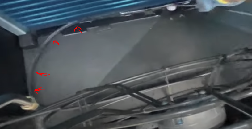

diese Komponenten wurden bei mir montiert. Nun sagt mein HB ich hätte keine Heizung der Kondensatwanne in meiner Ausseneinheit….? Was ist denn nun richtig? Das AF Modell sollte doch eine inklusive haben? LG Uwe
Hallo uwe-shorty,
das ist korrekt. Das "-AF"-Modell hat eine bereits integrierte elektrische Begleitheizung in der Kondensatwanne.
wenn du von vorne durch das Gitter schaust, solltest du das Kabel sehen.
Hallo uwe-shorty,
Hab das Kabel gefunden☺️ soviel zum Kenntnisstand des HB bzw. seines Verkäufers.
Danke für die schnelle Hilfe euch beiden bevor die Rechnung bezahlt wird war mir das wichtig.
LG Uwe
