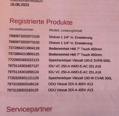

Vitocal 250-A AWO-E-AC 251.A16 das ist die Bezeichnung der Inneneinheit, die spezifische Bezeichnung steht auf den Außeneinheiten.
Wieviele hunderte Quadratmeter beheizt Du denn und wie hoch ist die Heizlast?
Habe die Produkte unten als Foto eingefügt. Keine Ahnung was die Heizlast ist (finde ich nirgendwo in den Dokumenten), die zu beheizenden qm sind 260. Die Ausstattung mit 2 WP war die Empfehlung von Viessmann.

Hier Baujahr 1980, kein WDVS, Heizkörper und Fußbodenheizung, 210m² Wohnfläche. Hier reicht eine 252.A10, wieso bei Dir dann 2 x 13kW, ingesamt 26 kW Heizleistung bei 260 m² Wohnfläche installiert wurden, das ist schon mehr als fragwürdig.
