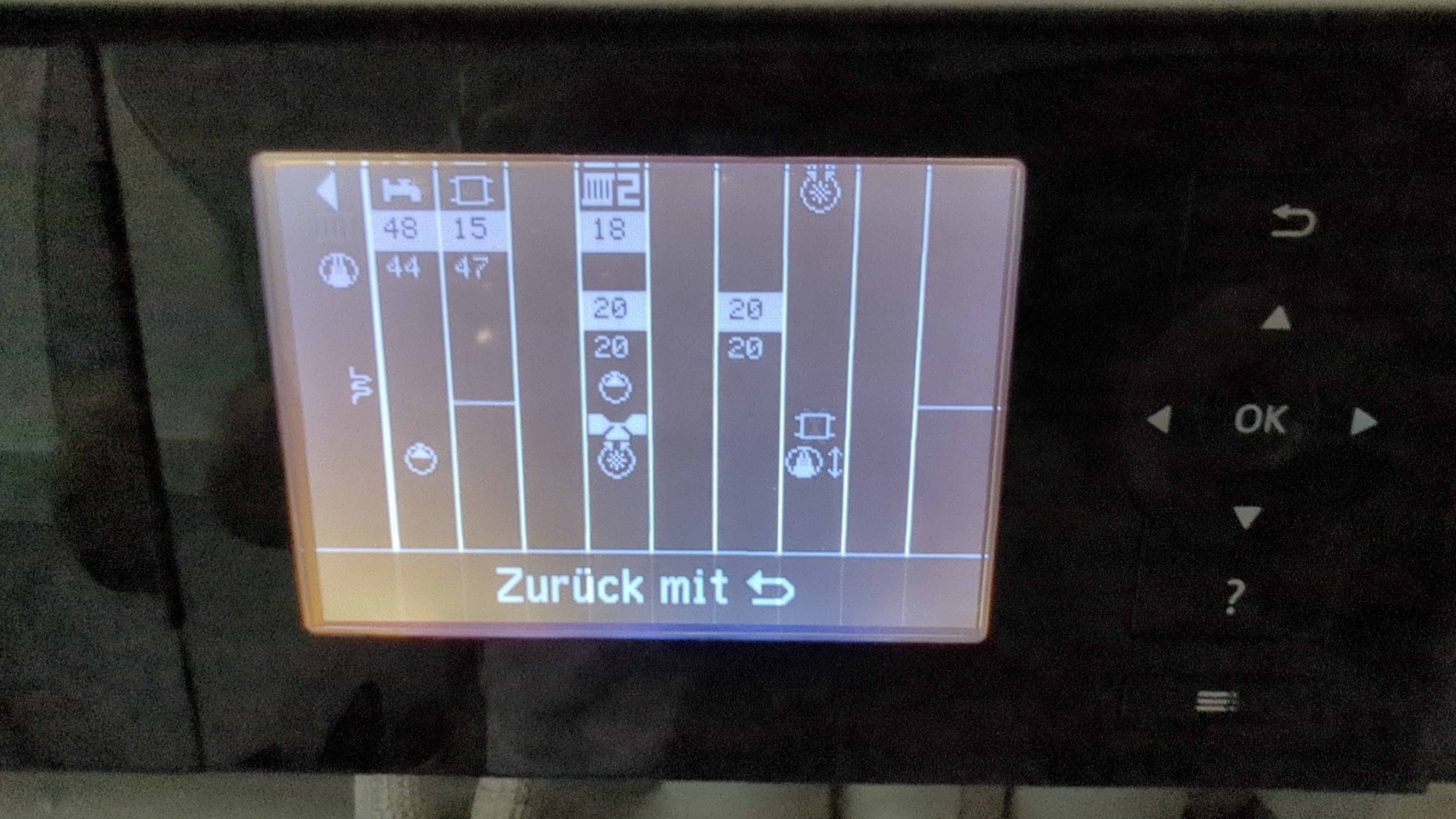

Hi Thilo,
aktuell sieht es wie folgt aus, siehe Bilder. Die Kühlung läuft seit gut drei Stunden durch. Allerdings ist der Ausgang für WW auch ziemlich kalt. Jedoch sind die Temperaturen am Speicher noch relativ warm. Ich werde daraus echt nicht schlau.
Gruß Nils
