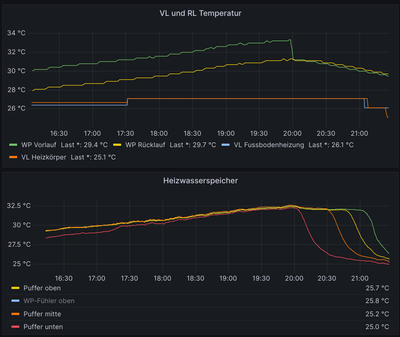

Könnte bei uns für HK1 passen, auch wenn ich max. ein Offset von 6K beobachte bevor die WP ausschaltet (siehe Bilder unten). Für HK2 und HK3, da interpretiere ich es so das es der "VL laut Heizkurve" + Offset sein sollte, damit es dann wieder runtergemischt werden kann. Klingt zugegebenermaßen nicht so schlau. 🙂
Das ist jetzt bei ca. 7°C Aussentemp, wenn es kälter ist, dann entsteht das Delta so nicht mehr, dann ist VL aus der WP annähernd des VL in die Heizkreise, die WP läuft dann auch durch.
