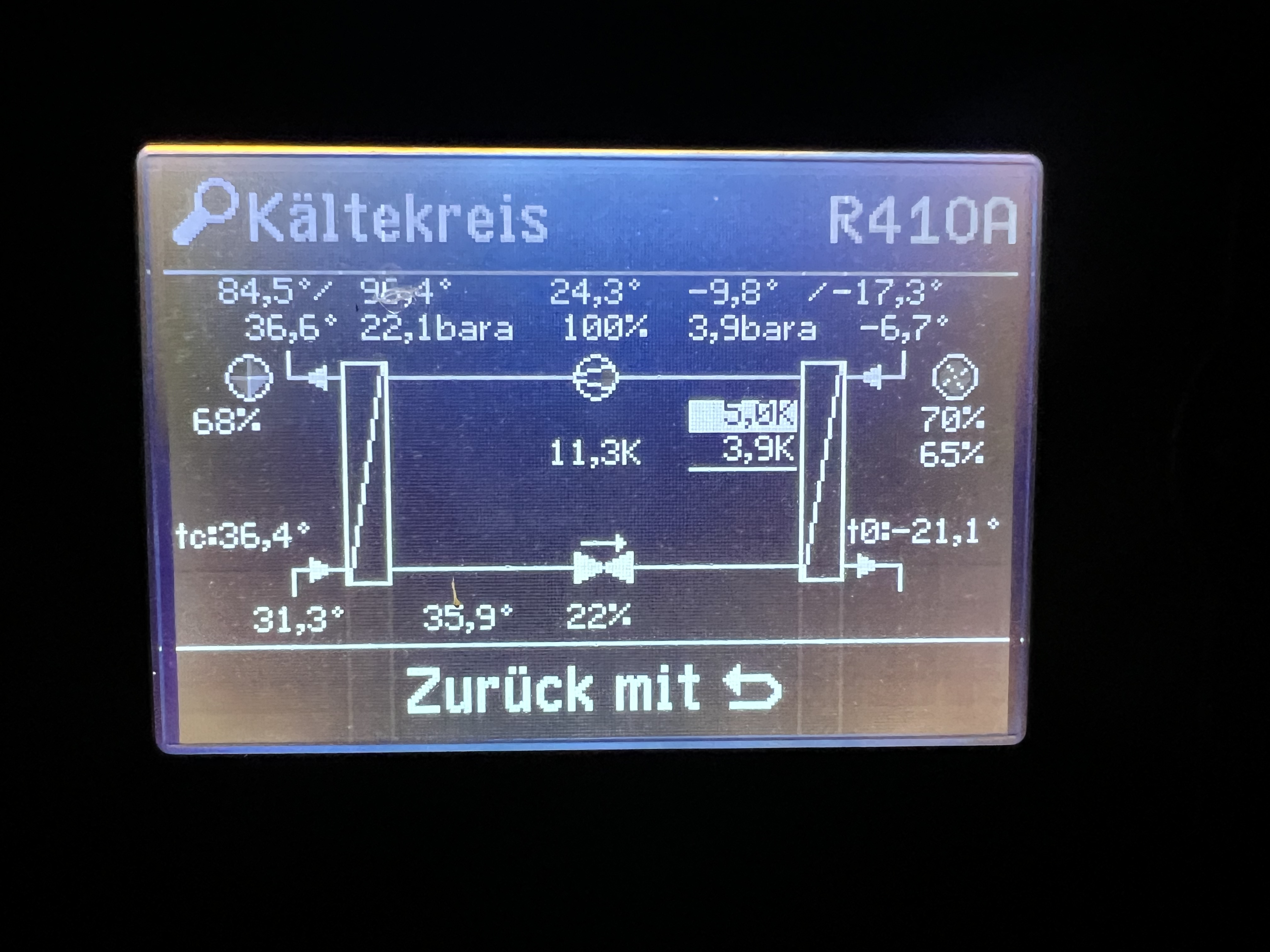

Hänge mal ein paar Bilder mit ran, was die WP macht bei -5 Grad. Das Bild vom Heizraum sind schön paar Tage Älter

Bild habe ich eben noch gemacht und ich hoffe man erkennt alles

Du schreibst die WP vereist sehr stark.
Die Verdampfungstemperatur ist mit -21,1 Grad auch sehr niedrig.
Ich würde ich auf einen Kältemittelmangel tippen.
Das würde auch die Minderleistung und den höheren Stromverbrauch erklärt .
@Flo_Schneider was sagst du zu dem Kältekreisdiagramm.?
