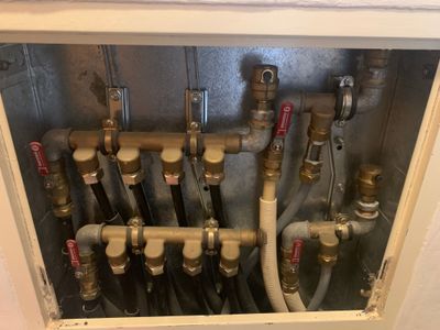

>> Fotos der Verteilerkästen FBH + Radaitoren sind angehangen:
HKV Küche: verteilt die Heizkreise im EG, FBH ist weiss -> ERR der FBH per Homematic
HKV Flur/OG: verteilt die Heizkreise im OG, FBH ist weiss -> keine ERR für FBH möglich.

Das Weitere was mir bei dem Foto mit dem ERR Regler für die FBH auffällt: Hier ist ein ERR für 3 FBH Kreise verwendet. Damit ich das richtig zuordne - somit hat der Raum "Wohnzimmer EG" drei FBH Heizkreise, die über den einen ERR gemeinsam geregelt wird ?
Hier kann man für die FBH Kreise einzeln die Strömung einstellen (Sind die jeweils blauen Kappen, hinter dem jeweiligen FBH Abgang - wenn Du an diesen drehst, verändert sich die Strömung im jeweiligen FBH Abgang)
Ist nur zur Info für dich, wo du was einstellen verändern kannst - würde ich nicht verstellen, da hier normalerweise vom HB die Widerständer durch die unterschiedlichen FBH Leitungslängen angepasst wurden.
Diese sollten nur angepasst werden, wenn zb. in einem Bereich der Wohnzimmerboden wärmer und ein anderer Bereich kälter ist. Wenn der komplette Boden im Wohnzimmer gleichmäßig warm ist, sind die Einstellungen über die 3 blauen Kappen schon mal gut.
Das was jedoch im FBH Kreis nun nicht dazu passt ist folgendes:
So weit am Foto erkennbar, hat wurden im OG zwar die Durchflussmesser montiert, aber die eigentlich dazu gehörige Abgleichsmöglichkeit für den einzelnen FBH Heizkreis weg gelassen.....
Ist - wenn sich der ERR vom Wohnzimmer fix einstellen lässt kein Problem, wenn sich dieser jedoch nun abhängig von der Raumtemperatur im Wohnzimmer ändert , funktioniert die FBH im OG nicht mehr sauber.

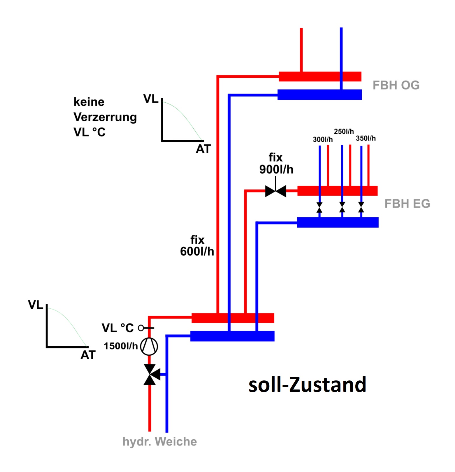

Guten Morgen,
ich habe Dir auf Basis Deiner FBH auf skizziert, warum es nicht "Egal" ist, ob das Ventil fix eingestellt ist, oder über ERR - RT abhängig geregelt wird......
Übrigens habe ich im Internet gesehen, das es für die Ventileinsätze wie Du sie hast anstelle der ERR Aufsätze auch welche gibt, die sich fix einstellen lassen - schau Dir mal die "Handversteller für Radiatoren" an.
lg
Guennie
....und hier noch der Unterschied zwischen einem ERR-Geregelten System und einem Witterungsgeführten - VL geregelten System.......
ich denke an diesem Beispiel ist auch klar erkennbar, warum die ERR von den HB favorisiert werden.....
gut für den HB....🤑
schlecht für den Anlagenbetreiber.....
....umgelegt auf ein Auto würde das bedeuten, das der Motor (WP) immer mit konstant hoher Leistung läuft, und über den Tempomat (ERR) wird ständig die Bremse (Durchflussventil) betätigt um die Geschwindigkeit (Raumtemperatur) zu regulieren......Auf so eine Idee würde ziemlich sicher kein einziger Autobauer kommen......die HBs jedoch schon......🤣
lg

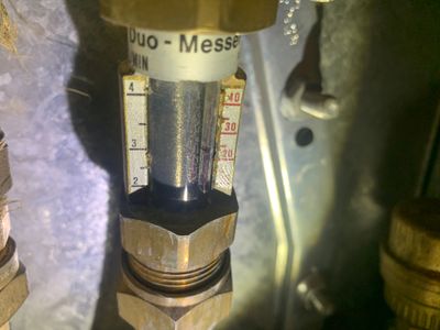

Ein Frage: Unter den Handregulierern (blaue Kappen) sitzt jeweils ein Manometer. Spiegelt das Manometer nicht den Druck im Rücklauf wieder? Theoretisch müsst der Druck doch nun in allen drei Rückläufen steigen, oder? Falls, ja, müsste man das Ergebnis nicht "direkt" nach dem drehen sehen?
LG
LaeRay
vom Arbeitsprinzip her ist das schon richtig so, nur wie Du das beschrieben hast stimmt es so nicht, denn das ist folgendermaßen:
die HK Pumpe baut einen Druck auf, "transportiert" damit eine gewisse Wassermenge zu den beiden FBH Verteilern.
Wenn Du nun an einer "blauen Kappe" drehst, veränderst Du die Durchflussmenge durch die dazugehörende Leitung. Öffnest Du das Ventil etwas weiter, läuft mehr Wasser durch diese FBH Leitung. Schließt Du das Ventil etwas läuft weniger Wasser durch diese FBH Leitung. Genau so wie bei einem Gartenschlauch, wo du den Wasserhahn etwas weiter auf oder zu drehst, kommt einmal mehr und einmal weniger aus dem Schlauch, nur das hier das Wasser zurück zur WP geleitet wird, und nicht in den Rasen.....😉
Um festzustellen, wieviel Wasser nun durch die FBH Leitung läuft, sind diese Röhrchen mit den Sichtfenstern eingebaut. Das sind keine Manometer (Druckmesser) sondern das sind Flowmeter (Durchflussmesser). Wenn Du dir diese genau ansiehst, haben die einen kleinen "Schwimmer" eingebaut, der sich je nachdem wie weit du das Ventil auf und zu drehst - sofort hebt oder senkt.
Neben diesem Schwimmer ist eine Skala aufgedruckt die dir dann die Durchflussmenge in Liter pro Minute anzeigt.

….eines habe ich noch vergessen , zu schreiben : jeder FBH Verteiler lässt sich auf eine etwas andere Weise einstellen, somit müsstest Du dir das bei Deinem individuell ansehen, (eventuell Bedienungsanleitung) wie hier die Einstellmöglichkeit ist, und wie das dann an den Schaugläsern ablesbar ist.
Ich kann hier nur das Grundsätzliche Prinzip dazu schreiben, außerdem gibt es genau zu diesem Thema sehr gute Videos bei youtube wo diese Thematik auch sozusagen “bildlich” vorgeführt wird……😉
lg
Guennie

Dazu noch eine Frage:
Mir ist aufgefallen, dass die Flowmeter im Vorlauf (ob im EG oder im OG) wie "blind" sind.
Ich hab auch ein Foto aus dem OG angehangen.
Ist das einfach nur verdreckt? Sollte man da was tun? Ich kann halt insb. im OG nicht ablesen, wie sich die Werte dort verändern.
LG
LaeRay
Wenn die Flowmeter schon so verschmutzt sind, sollte man diese reinigen(lassen), da du ansonsten die ganze Einstellung sozusagen "blind" ohne jede Rückmeldung machen würdest, und das geht mit ziemlicher Sicherheit "in die Hose", da diese Verstellung leider nicht Linear (zb. 10% pro Umdrehung) ist.
Dazu müssen die Durchflussmesser aber ausgebaut werden.....und dabei muss die FBH abgesperrt werden, damit das Heizwasser nicht ausläuft.......Reinigen kann man solche Flowmeter dann durch zerlegen, und mit Wattestäbchen, und Alkohol als Schmutzlöser werden die wieder sauber.....kein Aceton oder so verwenden, denn das zerstört den Kunststoff.......Beim Einbau ist natürlich dann auch darauf zu achten, das alles wieder Dicht ist......das sind somit Service arbeiten, die eher vom HB durchgeführt werden sollten, nichts blöder, wenn hier dann etwas nicht Dicht ist, und der HB dann wegen Ersatzteildichtzung etc. (gerade im Winter) nicht verfügbar ist.......
Wenn Du dann bei zb. die drei FBH Kreise zb den Durchfluss um die 25% reduzierst, werden dadurch ca.
2,3L/ Minute vom EG ins OG "verschoben". Und genau das kannst Du dann auf den Flowmetern überprüfen......wenn diese nicht mehr so derart verschmutzt sind.
lg
Guennie
