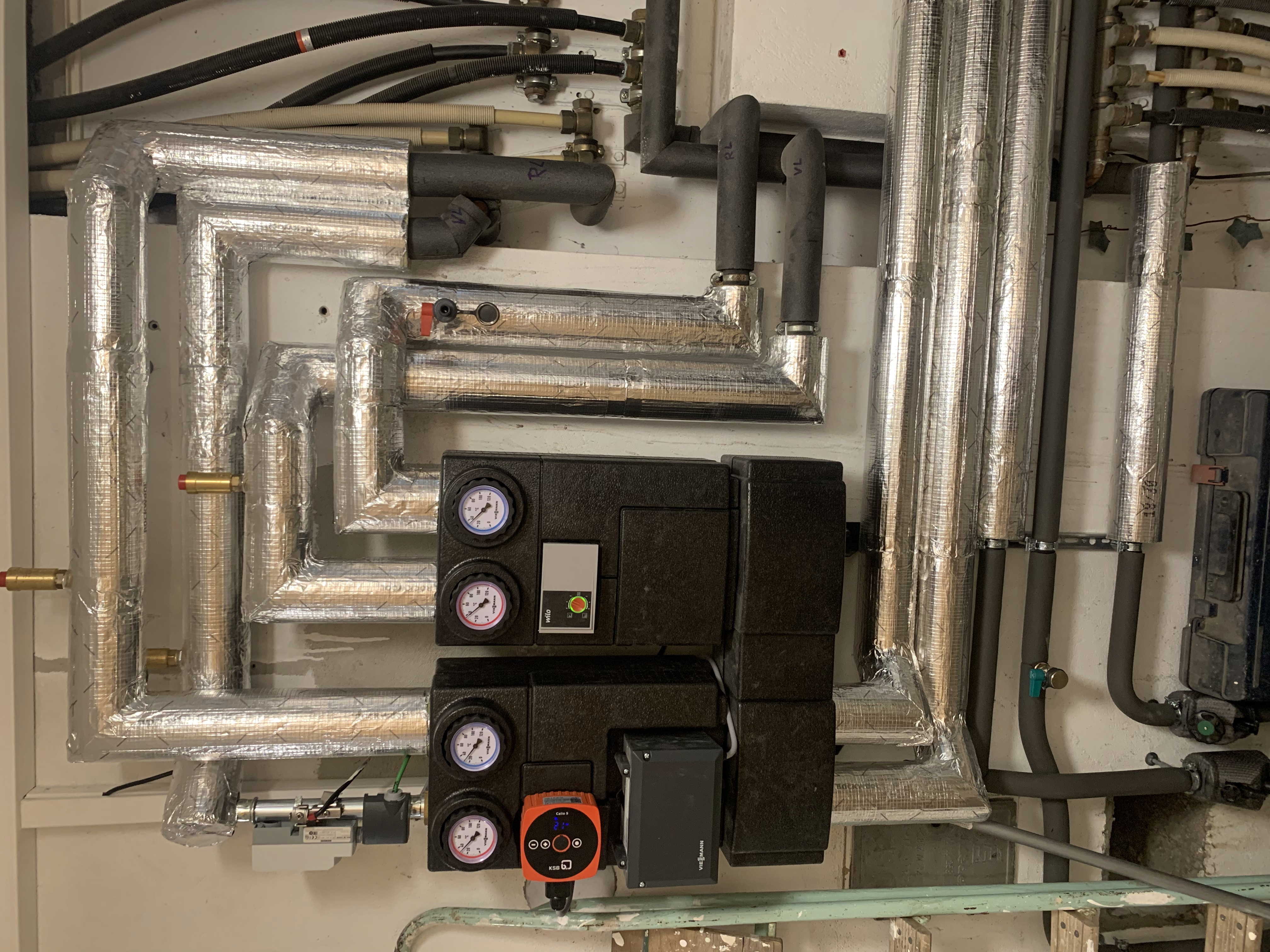

Ich habe mal alle ERR/Thermostatköpfe demontiert.
Leider kann ich keine aufsteigenden Nummern an den Ventileinsätzen erkennen.
Anbei sind ein paar Bilder von einem Ventil und Installation im gesamten Heizraum.
Auf dem Ventils steht nur H 1 9 3 und 2 1
Eine Positionsmarke kann ich auch nicht erkennen.

Das Schema passt, aber du hast hier einen kleinen Fehler in deinen Bezeichnungen drinnen, der aber für die Einstellungen später ein wichtiges Detail ist, diesen zu kennen:
Du hast einen WW-Kreis
Einen Radiatorenkreis (HK2) (da der WP-interne HK Regler)
Einen FBH Kreis (orange Heizkreispumpe) ist der HK3 (da dieser einen eigene HK Regler an der Pumpengruppe hat).
Das größere Problem sind die Ventileinsätze:
Hier gibt es die verschiedensten Typen:
Welche die sich Voreinstellen lassen - mit den Nummern drauf (Wie diese aussehen gibt es viele Fotos im Netz.)
Das sind jene mit denen man den hydraulischen Abgleich super durchführen kann.
Welche die sich nicht Voreinstellen lassen - Das sind jene die nur über den Thermostatkopf Raumtemperaturabhängig geöffnet und geschlossen werden. Sind für die bisherigen Heizungssysteme völlig in Ordnung gewesen, da mit hoher VL Temperatur gearbeitet wurde, und über den Thermostatkopf dann die jeweilige Durchflussmenge je nach Raumtemperatur abgezweigt wurde.
Bei WP Systeme, wo jedes Grad unnötige VL Temperatur unnötigen Energieverbrauch bedeutet, sind diese Ventile nicht mehr wirklich passend. Außerdem kann bei WP Heizungen die VL Temperatur von der WP selber so derart exakt dosiert werden, das die rein Thermostatkopfgeregelten Radiatoren nicht mehr wirklich zu einem WP Heizsystem passt.
Ich würde hier mal vom HB diese Thermostateinsätze auf jene die Voreinstellbar sind austauschen lassen.....ist kostentechnisch keine große Investition ( hier reden wir von Materialkosten von rund € 15-20.- pro Radiator ) , die sich durch die in der Folge Eingesparte Energie schnell reinvestiert haben. Sollte aber wirklich vom HB durchgeführt werden, da die verwendete Type dieses Ventileinsatzes immer zum vorhandenen Radiator auch passen muss.
Mit diesen Einsätzen ist der hydraulische Abgleich und in der Folge die richtige VL Temperatur aus der WP keine große Sache.
Wo es bezüglich Energieverbrauch aufzupassen gilt, habe ich schon einmal erwähnt:
Die genaue Anpassung der WW-Zirkulation an die Verbrauchsgewohnheiten - läuft hier etwas "schief" kann das zu einer enormen Energieschleuder werden.......
lg
Guennie
Das ein Zweirohrsystem - Erkennbar an den parallelen Abgängen zu den einzelnen Radiatoren.
Die beiden Abgänge für die FBH - sind das die Abgänge zu den FBH Stockwerksverteiler ?
Wenn ja, wären auch für später Fotos dieser Verteiler von nutzen.
lg
Guennie

bzgl. der Zirkulation:
Aktuell ist die Zirkluation auf Anforderung gestellt. Laut dem was wir angeblich Verbrauchen (Wasser+Stromverbrauch der Trinkwasserstation) ist das für mich/uns soweit ok.
Daher dürfte gar nicht viel Zirkulation in dem System selbst sein.
LG
LayRae
Genau das auf dem Foto ist zb. ein einstellbarer Ventileinsatz……..
Zirkulation auf “Anforderung” ist Energieverbrauchsmäßig, wenn man nicht ständig, und nur unregelmäßig WW benötigt, schon mal die richtige Wahl……
wie sehen aktuell die Energiebilanzen aus ? Wie haben diese sich verändert ?
lg
Guennie
