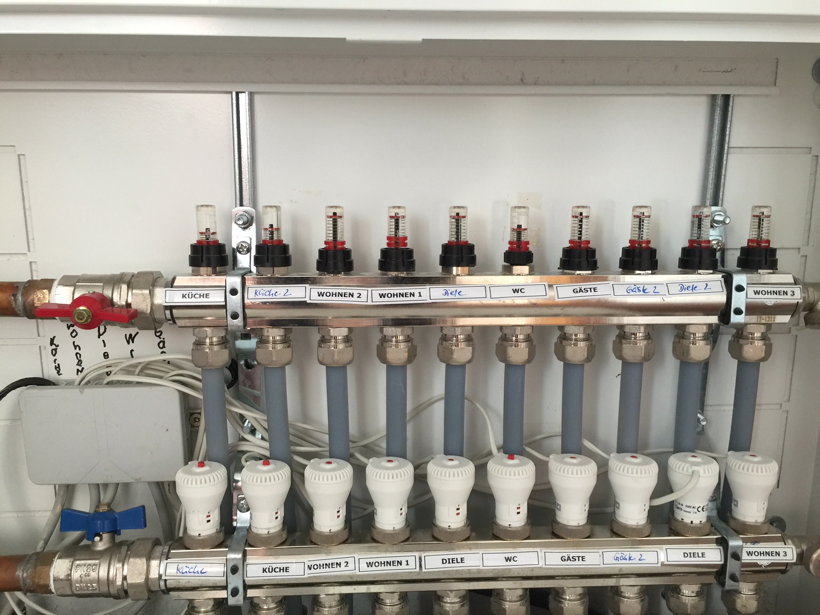

Wir haben in jedem Raum einen Wandregler der zwar eine Skala von 1-6 hat, meines Wissens aber nur an/aus kann, d.h. mann kann nicht stufenweise regulieren ?
Gibt es Mögllichkeiten (mit Raumfühlern) die Raumtemperatur in einen bestimmten Zimmer indviduell zu gestalten ? Bsp. Wohnzimmer 22 Grad, Bad 23 Grad, Büro 20 Grad ...  ?

so wie du es beschreibst vermute ich, dass die Kennlinie bei dir noch nicht richtig eingestellt ist. Dadurch kommt es vor, dass die Wärmepumpe mehr Wärme erzeugt, als eigentlich abgenommen werden kann. Um sie optimal einstellen zu können, solltest du alle Raumregler, bis auf die Räume in denen eine kühlere Temperatur gewünscht ist (z.B. Schlafzimmer), voll aufdrehen. Anschließend solltest du die Einstellung der Kennlinie wie hier beschrieben durchführen. Sollten bei der Einstellung Fragen auftreten oder solltest du dir irgendwo unsicher sein, kannst du dies auch selbstverständlich mit deinem Heizungsfachbetrieb vor Ort besprechen.
Zur Einzelraumregelung ist die Vitocomfort 200 für deine Anlage nur in Verbindung mit einem Pufferspeicher zu empfehlen. Alle weiteren Anwendungszwecke kannst du selbstverständlich problemlos nutzen. Wenn du möchtest, kannst du dir auf unserer Homepage unter http://www.viessmann.de/de/wohngebaeude/vitocomfort-200.html weitere Informationen dazu holen.
