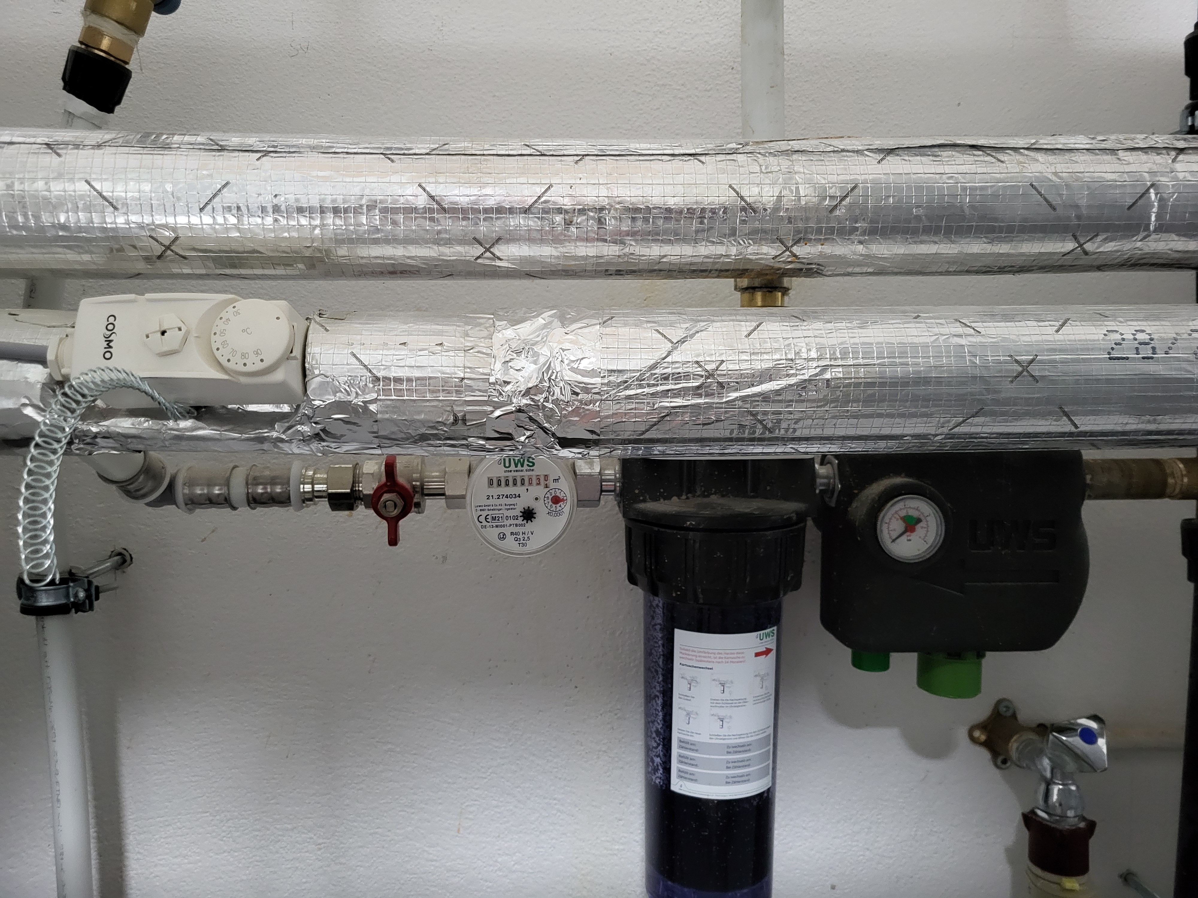

Wären die Zirkulationsleitungen an folgendem Rohr angeschlossen? (Bild).

Die Zirkulationspumpe ist eine separate Pumpe außerhalb der Inneneinheit und unschwer zu erkennen. Muss an einem Rohr sein, das in deinen Warmwasserbehälter führt.

Für die Zirkulationspumpe brauchst du natürlich auch eine separate Zirkulationsleitung neben der Warm- und Kaltwasserleitung. Wenn du die nicht hast, bin ich überfragt ob es technisch andere Möglichkeiten gibt.
Die Zirkulationsleitung wäre wahrscheinlich bei dem Symbol mit dem Wasserhahn (erstes Bild) angeschlossen worden, oder?
Richtig. Das Symbol mit dem Wasserhahn und dem Kreisel.Steht für Zirkupumpe.
Rein theoretisch könnte man die WW- Leitung mit einer Begleitheizung versehen. Ist aber kaum praktikabel und stromhungrig.
An einer Zirkulationsleitung kommst nicht vorbei. Wenn die WW- Leitung nur senkrecht verbaut ist,käme eventuell eine Inliner in Frage. Also Rohr in Rohr.
