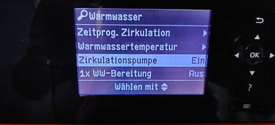

Zum 2x schaltet sich die Zirkulationspumpe nicht mehr mehr. Es hilft nur ein Neu-Start der Anlage. Aktuell tritt das Problem auch nur auch, wenn die NC-Box kühlt.
Als Zirkulationspumpe ist Wilo Star-Z NOVA A eingebaut.
Ich habe auch versucht das Zeitprogramm zu deaktivieren aber ohne Erfolg. Siehe Fotos:
Viele Grüße Patrick
