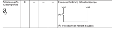

Hallo @Mobias_Tisch
Aus Ihren älteren Beiträgen geht hervor, dass Sie einen VC200-S mit One Base-Regelung haben.
Es muss überprüft werden, ob dies der Fall ist Zirkulationspumpe wirklich an Stecker P2 angeschlossen und dass auf Stecker 143.1-143.2 keine Brücke installiert ist.

Hallo @Mobias_Tisch
Um Ihnen weiterhelfen zu können, sollten wir den Typ Ihres VC200-S kennen, es gibt einen älteren mit Vitotronic und einen neueren mit One Base Regelung.
Hallo @Mobias_Tisch
