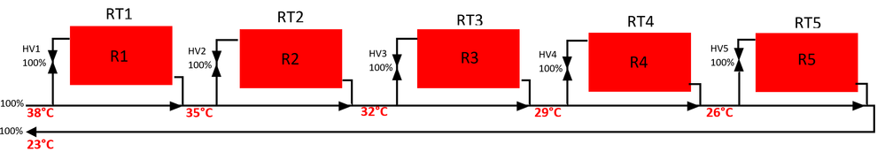

Der zweite Punkt ein Beispiel, wie das Ganze funktioniert:
Schritt 1: Alle Ventileinsätze sind komplett offen (zb. Stellung 6)
Der R1 Zieht seine max. mögliche Energie.
Am Ausgang des R1 ist das Wasser somit entsprechend abgekühlt.
Der R2 bekommt nun den Rest der Von R1 übrig ist, und....Zieht ebenfalls seine max. mögliche Energie.
Am Ausgang des R2 ist das Wasser somit entsprechend noch weiter abgekühlt.
Der R3 bekommt nun den Rest der Von R2 übrig ist, und....Zieht ebenfalls seine max. mögliche Energie.
und so weiter......Der R4 bekommt schon sehr wenig, und der R5 gar nichts mehr.......
Schritt 2: R1-R3 werden zb auf ca. 80% geschlossen ( zb. Stellung 5 )
Der R1 Zieht 80% seiner max. möglichen Energie.
Am Ausgang des R1 ist das Wasser somit wärmer, als bei Schritt 1.
Der R2 bekommt nun mehr Wärme da vom Rest der von R1 mehr übrig ist, und....Zieht zb. ebenfalls 80% Energie.
Am Ausgang des R2 ist das Wasser somit noch wärmer, als bei Schritt 1.
Am Ausgang des R3 ist das Wasser somit noch wärmer, als bei Schritt 1.
Am Ausgang des R4 ist das Wasser somit noch wärmer, als bei Schritt 1.
....und plötzlich ist für den R5 noch Energie vorhanden um den Raum R5 zu erwärmen.....und das ohne am Vorlauf der WP irgend etwas zu ändern.......
Das kann man nun so lange abgleichen bis alle Räume die gleiche Temperatur haben.......

War vor dem Schritt 1 zb. der Raum R1 viel zu heiß, der R2 zu warm, der R3 hat gepasst.......und der Raum R4 und R5 waren zu kalt, ist es durchaus möglich, dass nach dem Abgleich alle Räume jetzt gleich warm sind, jedoch dabei in jedem Raum die Temperatur zu hoch ist. (zb. wenn der Energieüberschuss der ersten beiden Räume so hoch war, dass der gesamte Überschuss für die Erwärmung von R4 und R5 gar nicht benötigt wird.
Somit kannst in der Folge die VL Temperatur der WP reduzieren. Alle Räume bekommen dann die richtige Temperatur, und der Energieverbrauch sinkt. (deswegen ist der richtig durchgeführte hydraulische Abgleich das A und O - die Basis, auf dem alle weiteren Maßnahmen zum Energiesparen darauf aufsetzen).......
