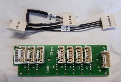

Der Modbus Verteiler sieht so aus als ob er 2 Kategorien von Teilnehmern bedienen kann, siehe Bild anbei.
"Linie" links und "Stern" rechts. Spielt das eine Rolle?
Der Steckplatz X1 ist dann die Verbindung zum Steckplatz X18 auf der Regler- und Sensorleitplatte, richtig?

Die beim Verteiler mitgelieferte Brücke, die in deinem Bild in X4 eingesteckt ist, muss immer eingesteckt werden? Welche Funktion hat diese?
Hallo
Dies ist der Modbus-Abschlusswiderstand und muss immer angeschlossen sein.

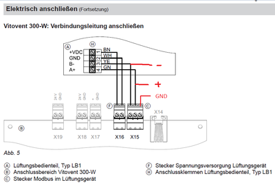

Modbus Vitovent liegt am Stecker X15.
Vielen Dank, leider hilft mir das nicht weiter. X15 ist der Modbus Stecker an der Lüftungsanlage, soweit klar. Der Stecker, den ich weiter oben gezeigt habe, passt da auch rein.
Nur: Mit welchen Pins muss ich die rote, schwarze, weiße Litze am Modbus Verteiler verbinden?
Hier in der Montageanleitung des LB1-Steuergeräts auf Seite 13 habe ich die Beschriftung für den Stecker X15 gefunden.
https://www.viessmann.com/etapp/parts/de/0500/7638876
Super, damit hätten wir die Pin Belegung an der Lüftung.

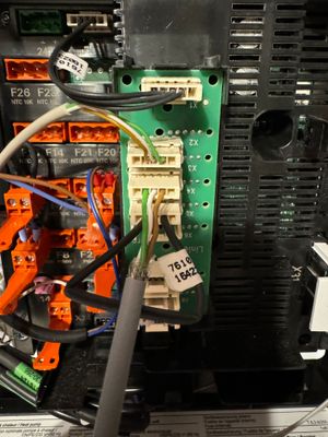

ich habe eine ganz ähnliche Problemstellung wie Du Sie hattest mit der Einbindung einer Vitovent-300 W in die Vitotronic WO1C, die meine Vitocal 200 steuert und der verwirrenden Farbgebung der Kabel. Ich habe eine Modbus Verteilerplatte installiert, um das zusätzliche Lüftungsgerät steuern zu können.
DIe Lüftungsanlage wurde als neues Gerät in der Vitotronic parametrisiert und fängt dann auch an zu laufen, richtig steuern über die Vitotronic bzw. die ViCare App lässt sie sich jedoch nicht. Die Lüftungsanlage läuft stur auf Stufe 3. Manchmal erscheint auch eine Modbus Fehlermeldung. Ich könnte mir vorstellen, dass es etwas mit der Pinbelegung bzw. der farblichen Aderzuordnung zu tun hat.
Bei mir sieht das wie auf den angehängten Bildern aus, wobei im Bild der Modbus Verteilerplatte der obere Stecker (braun links, grün rechts) für die WP Außeneinheit ist (die auch einwandfrei geregelt wird). Der untere Stecker für das Steuerkabel des Lüftungsgeräts ist interessanterweise mit grün links und braun rechts aufgelegt.
Am anderen Ende der Steuerleitung fürs Lüftungsgerät gibt es plötzlich vier Adern, die an einen grünen Stecker gehen. Schwarz und weiß sind zusammen ganz links, grün in der Mitte und rechts braun am Stecker aufgelegt (jeweils von oben und aus der Perspektive der Rückseite des Geräts betrachtet). ist der Stecker, der an die Lüftungsanlage geht. In deinem Bild hier im Bericht war es ein roter Stecker. Was bei Dir schwarz war ist bei mir schwarz und weiß zusammen. Was bei Dir rot war ist bei mir grün und was bei Dir gelb und weiß zusammen war ist bei mir braun.

Meine fertige Lösung sieht so aus, ich habe das grün-weiß-braune Kabel verwendet.
Der obere Stecker ist bei mir der Kältekreisregler, der untere der von der Lüftung.

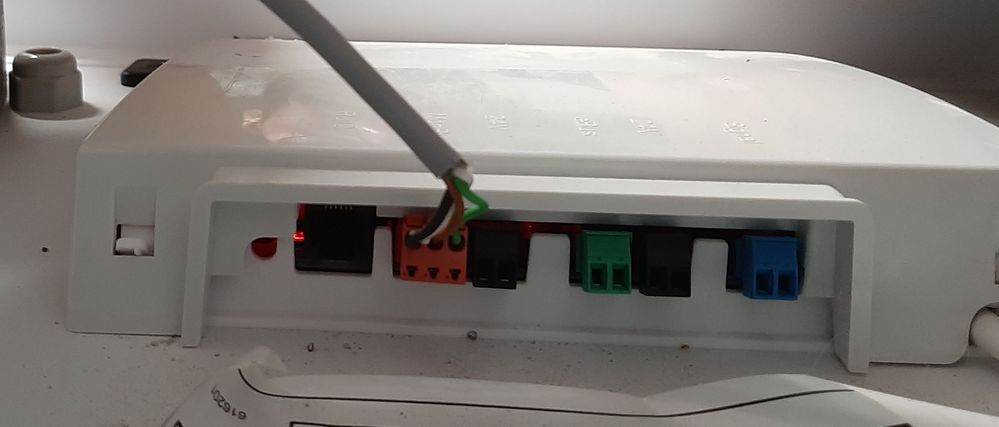

An der Lüftung siehts so aus:
Die schwarze Litze, welche an der Lüftung zusammen mit der weißen vertüddelt ist, ist der Schirm vom Kabel. Der wird hier auf Masse gelegt.
