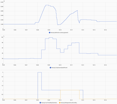

@DaleK schrieb:2560.0 = 33369.0 = 23384.0 = 4200
Nachdem meine Anlage anscheinend jetzt ein paar Tage im bezugsbegrenzten/gedrosselten Modus läuft, habe ich mir mal den Stromverbrauch der Anlage der letzten Tage angeschaut. Die el. Leistungsaufnahme vor einem Abtauvorgang oder auch bei der Umschaltung WW/Heizen geht so wie vorher auch auf über 5,2 kW hoch obwohl die elektrische Leistungsaufnahme auf 4,2 kW hätte begrenzt sein müssen - also ca. 1 kW zu hoch.
Wenn das eine echte Begrenzung des Stromnetzbetreibes wäre (und nicht nur ein Fehler durch das lange Kabel), wäre das ein Verstoß gegen §14a EnWG denn bei einer Leistungsbegrenzung darf die steuerbare Einrichtung nicht mehr als die erlaubte Leistung ziehen.
Meine Vermutung scheint sich damit zu bestätigen, dass die Anlage im begrenzten Betrieb ganz normal weiterläuft und halt nur die elektrische Zusatzheizung nicht aktiviert wird.
