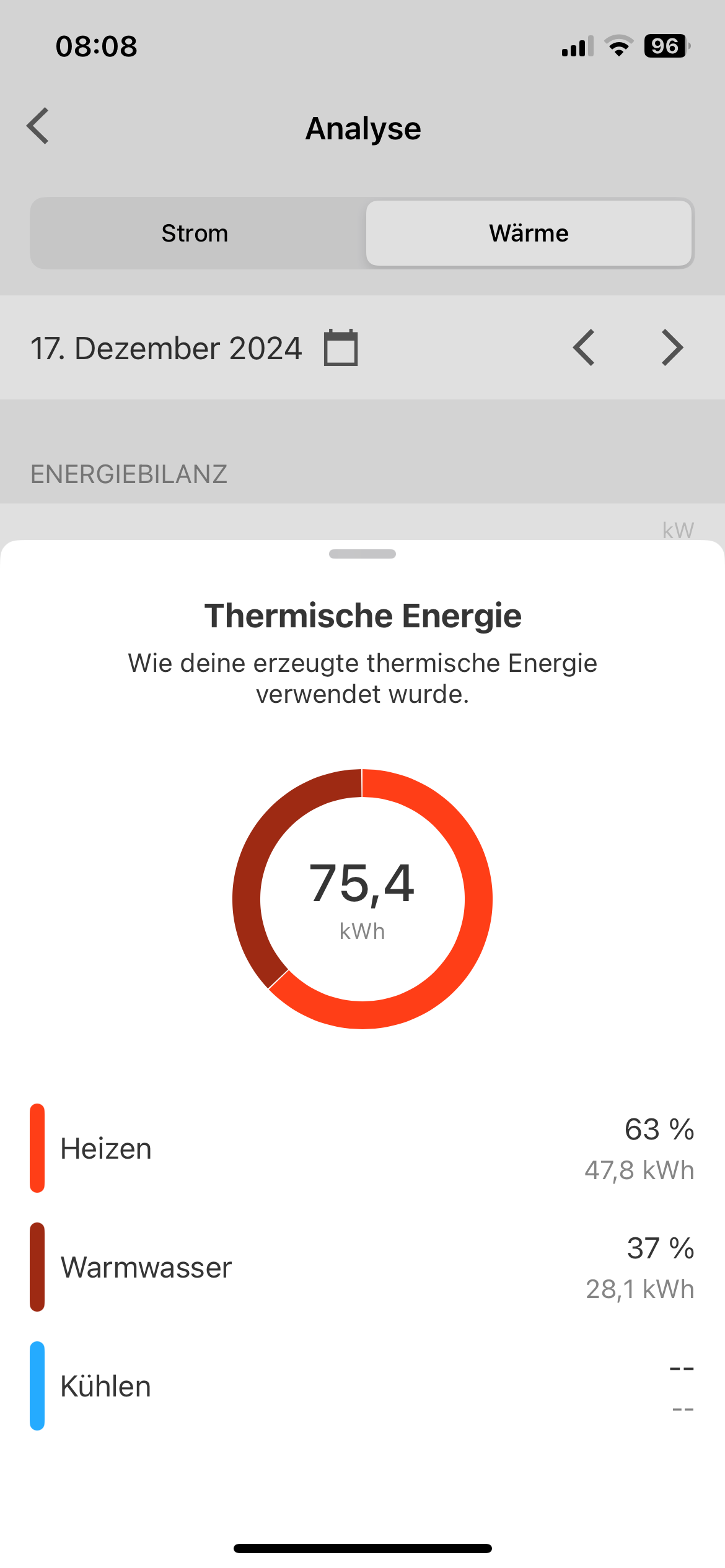

nach zwei Tagen haben ich jetzt leider noch nicht die alten Daten meines Verdichters zurück aber die Betriebsstunden 28h mit Starts 45 sind jetzt noch auf einem normalen Wert, richtig?
Hast du eigentlich einen Anhaltspunkt was die Wärmepumpe an Strom verbrauchen sollte im Normalfall bei 4 Personen Haushalt mit 180qm Wohnfläche? Weil das ist nach wie vor immer noch so eine Geschichte bei uns, dass das Warmwasser ca alle 3 Stunden neu erwärmt wird obwohl keiner Warmwasser benötigt hat. Kann das sein?
Normalerweise stellen wir die Warmwasserzeiten immer so ein, dass wir nur Warmwasser machen wenn wir es auch brauchen. Im Moment wollten wir einen kleinen Test fahren was passiert.
Anbei die Daten von zum Beispiel gestern. Sollte die Wärmepumpe nicht einfach auf 500 Watt durchfahren ohne die Spitzen?
