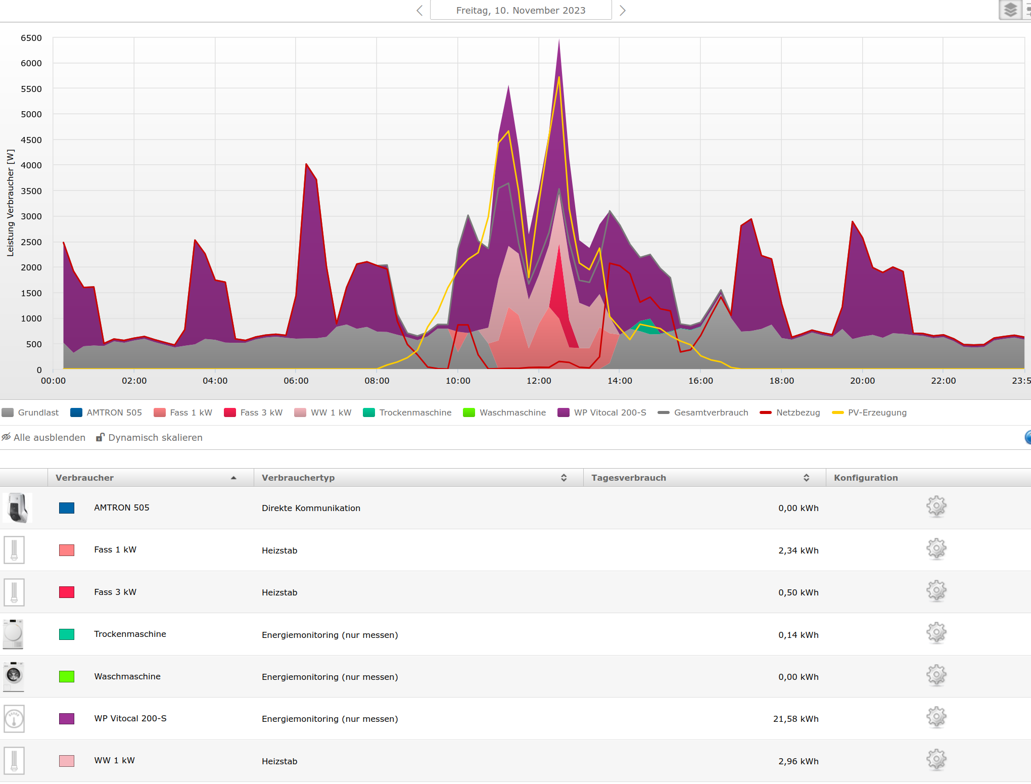

Auch ich habe eine 200-S mit dem Außengerät D09. Ich zeige Dir mal meine Daten vom 10. Nov..
Grundsätzlich läuft meine Maschine so ca. 8 .. 10 x am Tag so für 1,5 .. 2 h; und das ist lt. Aussage Viessmann absolut im grünen Bereich. Ab ca. 4 .. 5 °C Außentemperatur läuft sie dann durch.
Auch ich habe ein "altes" Haus von 1939, nur mit Dachdämmung und sonst auch nur 45 Jahre alte Doppelfenster.
Auch habe ich nur leicht optimierte Wandheizkörper (größere Fläche) und ich fahre heute bei 7 °C Außentemperatur eine Vorlauftemperatur von 36 °C.
Aus dem Diagramm kannst Du ca. 22 kWh in 24 h Leistungsaufnahme für den Stromkreis der WP erkennen; hier sind gute 5 kWh abzuziehen, da die Heizwiderstände von der Solaranlage bei Überschuss zugeschaltet werden.
