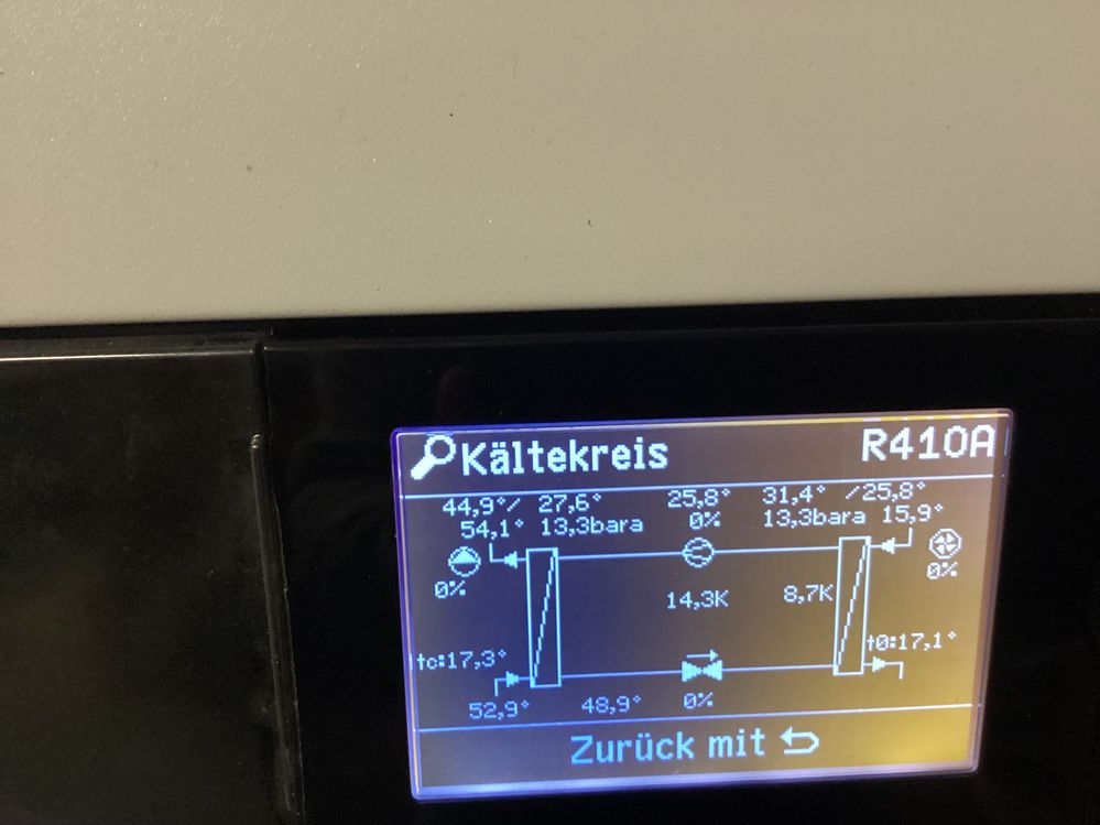

Das ist die Kältekreisübersicht. Betätige, wenn das Verhalten der vorliegt, die "?"-Taste für ca. 4 Sekunden und mach anschließend ein Bild von der ersten Seite, die du siehst und von der Seite, die du siehst, wenn du einmal nach rechts gedrückt hast.
leider gibt es nur den Kältekreis. Mit der Rechts-Klick-Taste bewegt sich nichts.

Die Wärmepumpe fordert den externen Wärmeerzeuger an. Wenn du in der Wärmepumpe die Zeiteinstellungen änderst, wird auch nicht mehr geheizt. Teil mir nochmal mit, was jetzt aktuell bei den Parametern 7BE1, 7B02 und 7B0F eingestellt sind und mach nochmal Bilder von jeder Seite der Anlagenübersicht, wenn deiner Meinung nach die Wärmepumpe stehen und der externe Wärmeerzeuger heizen sollte.
