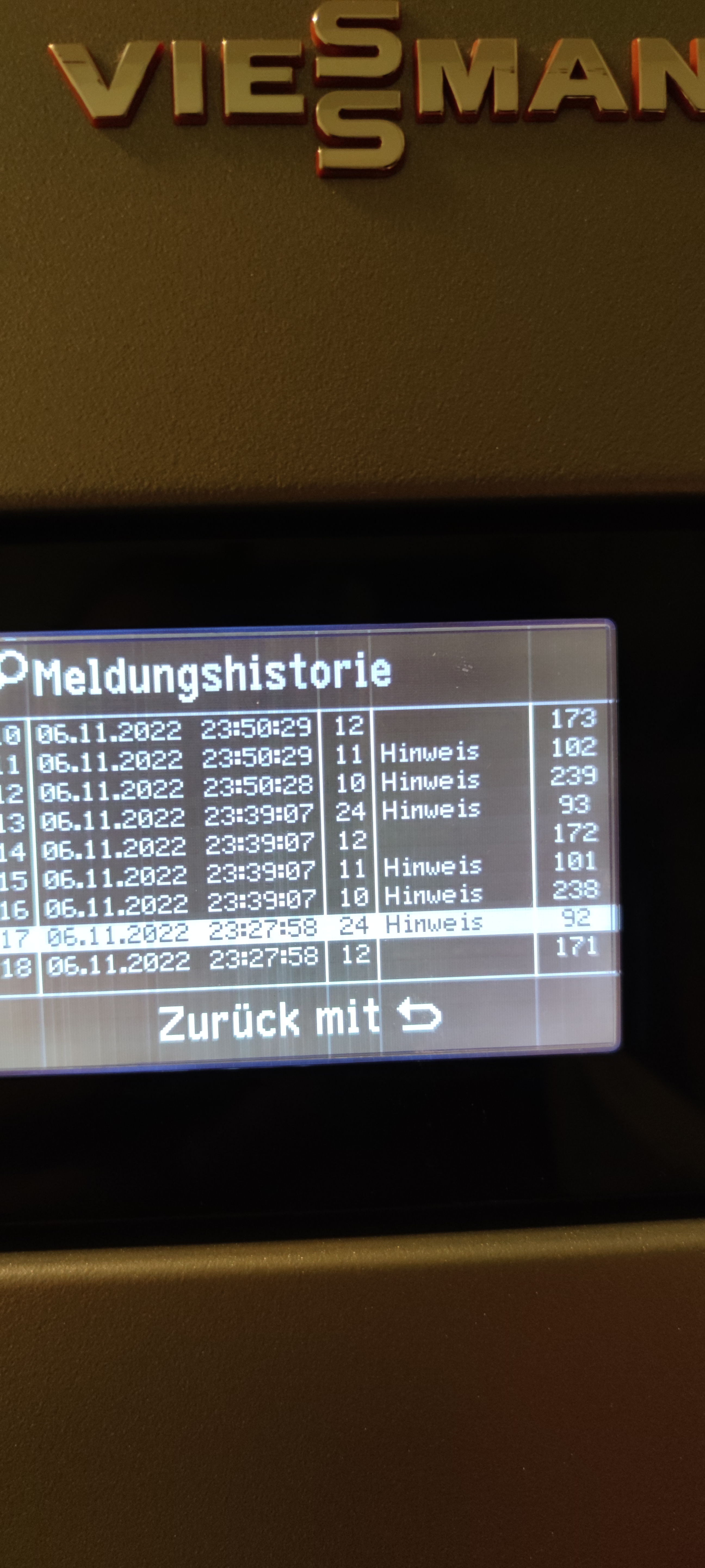

				A9 lässt sich durch einen Netzreset entriegeln. Dies ist eine Sammelstörmeldung und diese kommt nie alleine. Je nachdem welches Modell du hast, solltest du einmal die Meldungshistorie oder die Meldungshistorie des Kältekreises abfragen.
Dafür musst du die "OK"- und "Menü"-Taste für ca. 4 Sek. gedrückt halten. Anschließend gehst du auf "Diagnose" -> "Kältekreis" -> "Meldungshistorie" und bestätigst dies jeweils mit "OK". Teil mir dann auch die vollständige Seriennummer deiner Wärmepumpe mit.

Ja der er aber alle 11minuten versucht hat den Verdichter an zu fahren und dabei in der Meldehistorie gleich Fehler 24;12;11 und 10 auflaufen (der Inverter geht auch sofort auf Störung) geht er ja nach dem 9ten Versuch (also nach ca. 90min) in Störung...

Die Sonne heißt, dass eine Raumbeheizung vorliegt. Betätige bitte mal die "?"-Taste und mach ein Bild von jeder Seite der Anlagenübersicht.
