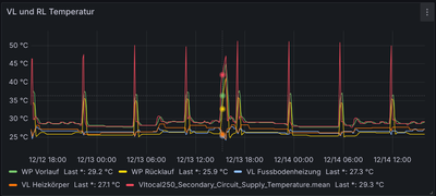

anbei ein aktueller Screenshot von der WP-Analyse.
Außentemperatur 0 Grad.
Vorlauf 28 Grad
Vitocal 222-S
Ist solch eine Kurve bei diesen Außentemperaturen normal?

Hi @Chris89, das sind keine Abtauvorgänge die deine Kurve so aussehen lassen, deine WP scheint zu takten, hast du eventuell die Software 2404, oder 2417, dann schau mal mal in den Thread.
Um deine Eingangsfrage zu beantworten, wie @Küstenpumpe geschrieben hat kommt es sehr auf die Rahmenbedingungen an, bei den aktuellen Temperaturen taut unsere 250-A10 alle 6 Std. ab, was aber vermutlich ein interner Timer ist der da runterläuft.
Marc
Bild zeigt einen 48Std Ausschnitt, die roten Spitzen waren Abtauvorgänge.
@mbauer666 schrieb:bei den aktuellen Temperaturen taut unsere 250-A10 alle 6 Std. ab, was aber vermutlich ein interner Timer ist der da runterläuft.
Was steht denn bei Dir im Ereignisprotokoll der ViGuide-Website bei den Abtauvorgängen, dass Du von einem timergesteuerten Abtauvorgang ausgehst?
Bei mir steht da immer "S.176 - Wärmepumpenregelung Abtauung angefordert - Effizienz des Primärwärmetauschers aufgrund einer möglichen Bereifung/Vereisung eingeschränkt." und ich verstehe die Meldung so, dass bei meiner Anlage nicht wegen eines Timers, sondern wegen einer echten Messung/Notwendigkeit (Ineffizienz) abgetaut wird.

Hi @Dale, bei mir steht auch nichts anderes. Das mit dem Timer ist eher eine Vermutung, da halt wirklich exakt nach 6 Std der nächste Vorgang gestartet wird.
Drauf gekommen bin ich durch diese Erklärung, laufzeit zwischen 2 Abtauvorgängen überschritten.
Kann natürlich auch Zufall sein.

Das müsste ich mal nachschauen, was dort steht. Allerdings bin ich mir schon recht sicher, dass dies alles Antauvorgänge sind. Habe dies selbst beobachtet und gesehen, dass die Ausseineinhekt an den Rippen voller Eis war. An wärmeren Tagen schaut die Kurve auch besser aus. Sprich, wenn es ein Takten wäre, dann müsste dies an wärmeren Tagen ja noch schlimmer sein

Aber ja, mit jeder neuen Software wird auch die Regelstrategie der Wärmepumpe, auch beim Abtauen, optimiert. In einem Viessmann-Dokument steht deswegen z.B. auch, dass man bei Problemen mit dem Abtauen auch immer ein Softwareupdate durchführen soll.
Aber Vergleichswerte sind schwierig:
Weil Viessmann sich da nicht in die Karten schauen lassen will (die Abtauregelstrategie ist von Hersteller zu Hersteller unterschiedlich - vermutlich Firmengeheimnis) und weil es da eine sehr große Bandbreite der "Normalität" gibt. Abhängig davon wo die Wärmepumpe steht (freistehend, Überdacht am Haus, auf einem Hügel in einem Tal mit viel Nebel, an der Küste, in den Bergen etc. etc.)
Ich habe z.B. bei knapp über Null Grad Lufttemperatur rel. viele Abtauvorgänge. Zwar nicht über den Tag gesehen (da vielleicht nur alle paar Stunden einen) aber in den Morgenstunden (besonders hohe Luftfeuchtigkeit/Tau) dafür dann auch schonmal im "Stundentakt".
Und Dein Diagramm ist leider so ungenau (kannst Du nichts dafür, ist halt die App) dass man da auch nicht so viel herauslesen kann. Deswegen nutzen einige, die ihre Anlagenwerte genauer betrachten und verstehen wollen, dazu entweder die Viessmann-API/Cloud oder open3e.
