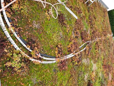

Die Kältemittelleitungen wurden vom Installationsbetrieb isoliert, jedoch hat sich die Isolierung in der Zwischenzeit durch Witterungseinflüsse begonnen aufzulösen.

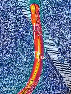

Man sieht mit einer Wärmebildkamera eindeutig, dass die Stellen den isolierenden Effekt, wo eine neue Isolierung hinzugefügt wurde.
Aber man sieht auch, dass es immer noch Lücken gibt, wo die Aussentemparatur signifkant erhöht ist.
Als Wärmebild

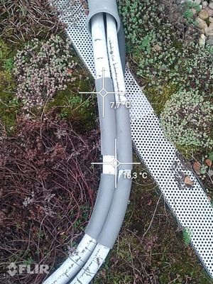

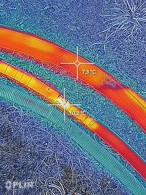

Andere Stelle
Als Wärmebild
