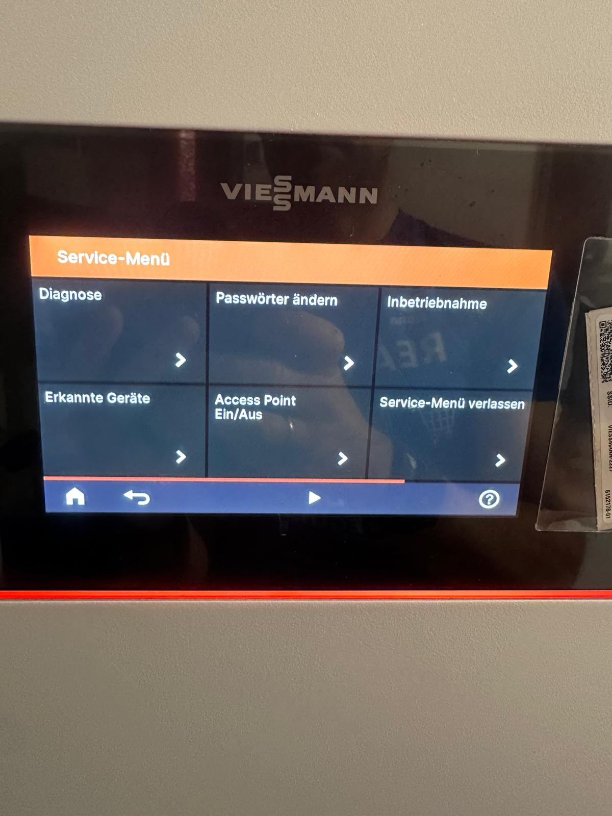

Danke Dir, nur von dort komme ich dann nicht in die " Codierebene", sehe nur den Status ( WP Un Warmwasser) und koennte eine Inbetriebnahme machen. Ich möchte in der Codiereben 1 200E die Vorlauftemperatur nach oben anpassen. Mit dem aktuell 40 Grad wird es nicht richtig warm. Gruß Phillip

leider nein, es gibt nur die Optionen ( siehe Anhang) Gruss Phillip
Eigentlich sollte es da noch einen Menüpunkt Systemkonfiguration geben.
Ist der evtl unter Inbetriebnahme?
You have an old software in your heat pump. Therefore, you cannot see the configuration and other options in the servis menu. The current versions are:
Master HPMU: 20.510.2323.206
EHCU: 40.510.2323.121
VCMU: 59.502.2302.10
HMI: 71.510.2323.2
