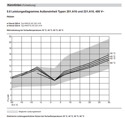

Sind die maximalen Wärmeleistungen (bei 30°C Außentemperatur) überhaupt relevant, viel wichtiger sind doch die Leistungen bei den niedrigen Temperaturen, oder?
Warum haben denn die Leistungsdiagramme der Außeneinheiten 3 Knickstellen bei -7°C, 2°C und 7°C? Warum steigt die Leistung von 2°C bis -7°C wieder an?
die schwarze Linie ist die Leistung bei einer von Viessmann definierten Teillast.
Bis zum Gefrierpunkt hin nimmt die Vereisung des Verdampfers zu und es muss ca 1mal pro Stunden abgetaut werden, daher sinkt die Nennleistung. Wenn es kälter wird ist die Luft nicht mehr so feucht und die Vereisung wird weniger.
