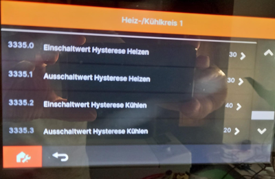

Wenn du die SW 2440 hast, sollte es im Servicemenü diese beiden Parameter geben:
Parameter 3335.0 Einschaltwert Hysterese Heizen - Standard 2K
Parameter 3335.1 Ausschaltwert Hysterese Heizen - Standard 2K

Hallo ABR,
gibt es die Parameter 3335.0 und 3335.1 auch am Bedienteil deiner Anlage?
In deiner Signatur steht die 252A. Ich habe die 250A und kann die Parameter seit Monaten nicht finden.
Tobias
Ja, seit der SW2440
Vitocal 252-A AWOT-E 251.A10, SW2440, ohne HZW-Speicher, Radiatoren, 125m²

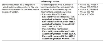

Hallo, ich habe eine Vitocal 200-S OneBase Steuerung und ebenfalls die SW 514.2440. @Flo_Schneider warum kann ich die Parameter nicht finden?
Zwei Heizkreise oder einen ?
(250-A..13, kein Puffer, HK, 300L WW, VX3 8.0A-10, 13.3 kWp, WB 22kW, EFH 1964, 143 m², 70% gedämmt)
Nur ein Heizkreis mit Puffer. Aber warum wird das nicht auch für diesen feigegeben? Ich habe aktuell Probleme mit der Software 514.2440 und muss die untere Einschaltschwelle der Hysterese manuell über Home Assistant steuern, um das Takten zu verhindern.

Mit nur einem Heizkreis (wie bei mir) geht es auch, wahrscheinlich aber nicht mit HZW-Puffer. Dort gibt es m.W. eine fixe Hysterese.
Das macht für mich aber (mal wieder) keinen Sinn. Ob da nun ein Puffer dahinter ist oder nur Fußbodenheizung… wäre schön wenn das die Fachmänner mal aufklären könnten.
Hallo Samy_123,
die Hysterese kann nicht verändert werden und ist fest vorgegeben. Um das Taktverhalten einer Anlage zu verändern und somit für einen längeren Verdichterbetrieb zu sorgen, muss die Abnahme der Heizkreise leicht größer sein als das, was die Wärmepumpe liefert.
