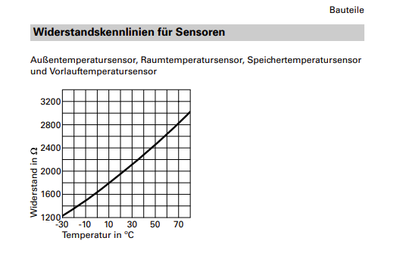

Hallo
aber die Grundsatzfrage wurde nicht beantwortet: welcher Sensortyp genau ist das bei 7159671?
NTC ??
laut Flo ist ein KTY 82/222
was ganz gut mit dem Widerstands Diagramm von VM übereinstimmt.
