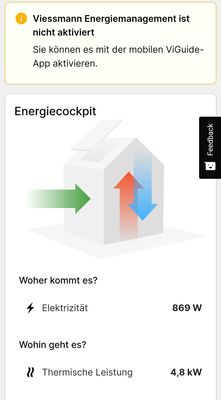

Bei mir wird der Fehler nach wie vor angezeigt aber neuerdings sehe ich nichts mehr beim "Energy Management" beim ViGuide im Browser.
Soll ich erst in der ViGuide-App aktivieren doch dort komme ich nicht mit meinem login rein sondern nur der Fachpartner.
Früher kam ich dort auch ohne Probleme rein.

Hallo Daniel,
ich habe es damals weitergegeben. Wie lange die Umsetzung dauert, kann ich nach wie vor nicht sagen.
Was ViGuide betrifft, so war dies schon immer ein ServiceTool für Fachbetriebe. Aktuell ist der Zugang zur App für Anlagebetreiber nicht mehr möglich. Bei der Webversion ist der Login aktuell noch möglich, ich kann aber nicht sagen, ob und wann dieser auch für Endkunden gesperrt wird.
