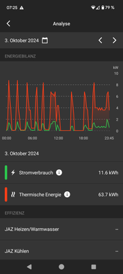

Hier mal ein typischer Herbsttag mit meiner Anlage bei Außentemperaturen zwischen 5°C und 10°C :
Zu sehen sind viele Takte, jeweils mit einer thermischen Leistung von min. > 4 kW.
Laut Datenblatt sollte die Pumpe bei diesen Temperaturen auf ca. 2,4 bis 3,0 kW herunter modulieren können:
Ich habe mal hier recherchiert und relativ oft (bei diesem Verhalten) wurde geschrieben, dass der Volumenstrom des Sekundärkreises lediglich etwas höher als der des Heizkreises sein soll, damit die interne Pumpe eben nicht mit 1.800 – 2.000 l/h läuft – die WP versucht dann bei diesem hohen Volumen die Spreizung zu optimieren und fährt dann die Leistung hoch?!
Ich habe mal alle Wochen seit Inbetriebnahme angesehen, die min. Leistung war immer deutlich über der unteren Modulationsgrenze – was ja nicht richtig ist!
Wir haben extra den Pufferspeicher installiert, damit wir kein übermäßiges Taktverhalten provozieren, aber dafür muss die WP ja korrekt herunter modulieren (können).
nachdem 03.10.24 hatte ich zum Testen mal die SOLL-Drehzahl der Sekundärpumpe von 95% auf 80% gestellt.
Dadurch wurde (wie erwartet) der Volumenstrom niedriger (von 1.9xx l/h auf ca. 1.6xx l/h) und auch die Lautstärke im HWR wurde angenehmer.
Allerdings wird dann der IST-Wert nicht auf 80% herunter geregelt, sondern bleibt bei ca. 84% stehen.
Und nun die „Überraschung“:
Im ersten Bild vom 03.10.24 ist ein deutliches Taktverhalten zu sehen. Im Bild den vom 04.10.24 nun eine durchgehende Laufzeit 😲
Auch die min. Leistung liegt nun bei unter 4 kW. Das kann kein Zufall sein, trotz gesunkener Temperaturen ist dieser Effekt zu groß …

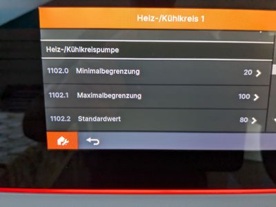

Bei der Warmwasserbereitung ist die SOLL-Drehzahl der Sekundärpumpe auf 50% eingestellt, was dann einem Volumenstrom i.H.v. 1.000l/h entspricht.
Beim Heizen waren es knapp 2.000l/h. Ich hatte dann zum Testen den Parameter 1102.2 auf 80% gestellt – ohne Effekt.
Dann hatte ich gesehen, dass es noch den Parameter 1100.2 gibt (der stand standardmäßig auf 95%), den habe ich dann auf 60% eingestellt um ca. 1.200l/h bei Heizen zu haben – mit Erfolg!
  1. Was ist der Unterschied zwischen den Paramatern 1102.2 und 1100.2?
  2. Die Spreizung zwischen VL und RL hat sich durch die Anpassung von 1100.2 eigentlich nicht verändert. Es wurde der Volumenstrom um ca. 800l/h verringert und die Lautstärke im Innenraum ist erheblich angenehmer.
  3. Wie verhält sich das jetzt ganz genau mit den > 1.000l/h beim Abtauvorgang? Ist dies unabhängig vom Heizen und der WW-Bereitung?

Den Volumenstrom kannst Du, passende Software Version vorausgesetzt über Service/Systemeinstellung/Allgemein reduzieren. Zum Abtauen wird die eingestellte Höchstdrehzahl genommen, ich habe 80% eingestellt.
WW Drehzahl über die entsprechende Kachel am Gerät kann auch reduziert werden.
Meist wird beim eingestellten Wert 15% durch Hydro Control hinzu addiert.
Der Parameter 1100 bezieht sich auf die Primärkreispumpe, 1102 wohl auf die Heizkreispumpe mit passenden PWM Signal, bei mir ist eine analoge verbaut.
Ich habe als Richtwert die technischen Daten des Puffers heran gezogen, plus die Menge Heizwasser Heizkreis. In der Beschreibung sind die Durchflussmengen zur Erwärmung gut beschrieben.
Heizen 1300l/h bei eingestellten 54%, Ist 69%. Warmwasser 1100l/h eingestellt 55%.

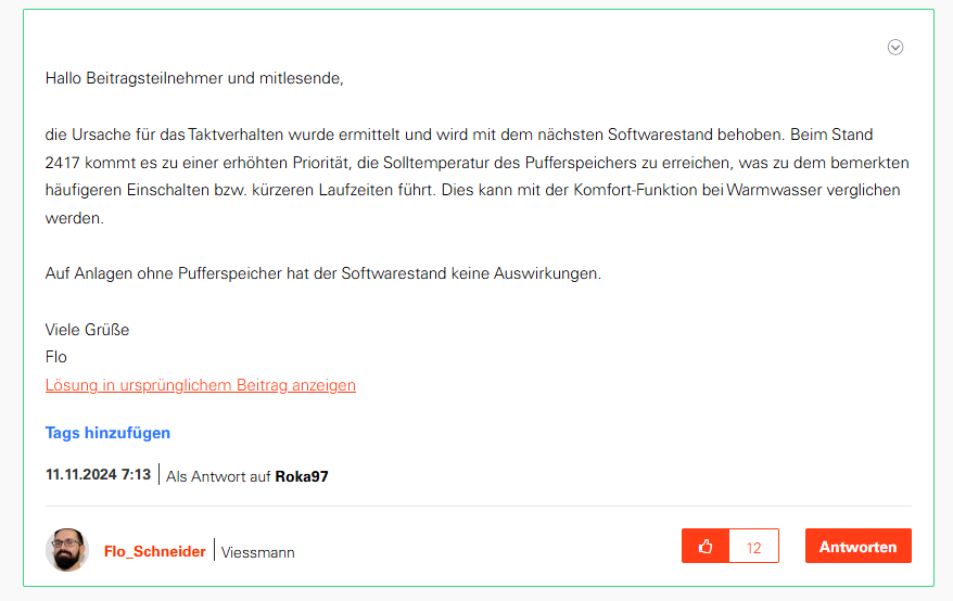

Moin Flo, Beseitig die 2440 auch die in diesem Chat angesprochenen Probleme?
VG Timo
In einem anderen Thread sagt er Ja.
