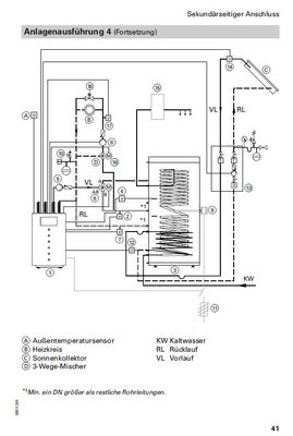

Aktuell ist die Messung nicht in einer Tauchhülse ausgeführt, sondern als Anlegesensor weiter oben, als die Tauchhülse des Puffers. Bei meinem Anlagenschema (40860) wird so beim Warmwasserbeladen leider den WW-Rücklauf gemessen und beim Puffern der Vorlauf (wird bei dem Schema über 3-Wege-Ventil getauscht).

Kannst du bitte mal das Anlagenschema hier rein stellen finde das im Schemenbrowser leider nicht.
Ich würde das gerne mal nachvollziehen
Wie das mit dem Speicher gehen soll.

Anbei einmal das alte Anlagenschema und das Neue:

Wurde die Zeichnung von Viessmann überarbeitet und auf dem aktuellen Stand mit der vitocal 300-g c16 gebracht ?
Das kann ich leider nicht sagen. Ich habe das Schema von meinem Viessmanninstallateur erhalten und der hat meine Konfiguration dort angefragt.

Im Anlagenschema, dass ich oben gepostet habe (#40860), wird unter der #62 ein Anlagentemperatursensor verlangt, der sich kurz vor dem Mischer befindet. Den hatte die Installationsfirma vergessen und nachgerüstet. Anschluss ist an F13.
Vorgestern ist mir aufgefallen, dass ich diesen in keiner Übersicht in der Vitotronic finden kann. Daraufhin habe ich Parameter 701B (gemeinsamer Vorlauftemperatursensor) auf 1 gesetzt und er nun auch angezeigt.
Jetzt meine Frage: Welche Funktion übernimmt der Sensor bei meinem Anlagenschema?
Kann ich diesen über die API ebenfalls auslesen?
Ich hatte erwartet, dass sich evtl. das Regelverhalten des Mischers verbessert bzw. es weniger starke Ausschläge bei der Vorlauferhöhung gibt, wenn die Anlage in die WW-Bereitung geht.
