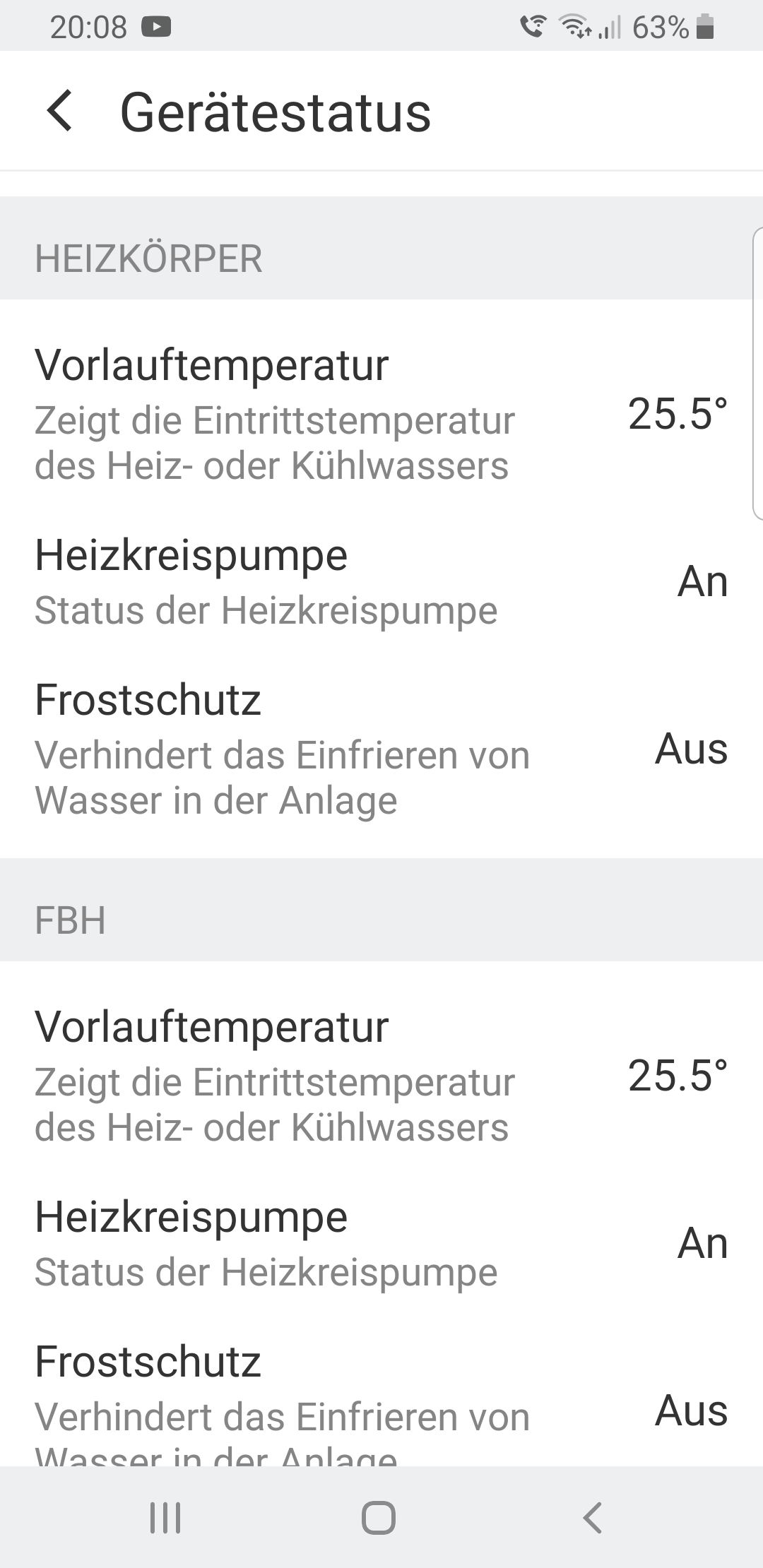

Im Anhang nochmal ein Screenshot Abends um ca. 20.00 Uhr.
Das beobachte ich öfters. Daraus meine Vermutung, dass die Wärme aus dem Pufferspeicher unten gezogen wird, und zwar in Richtung Wärmepumpe und Kachelofen und nicht wie gewünscht in das Heizsystem.
