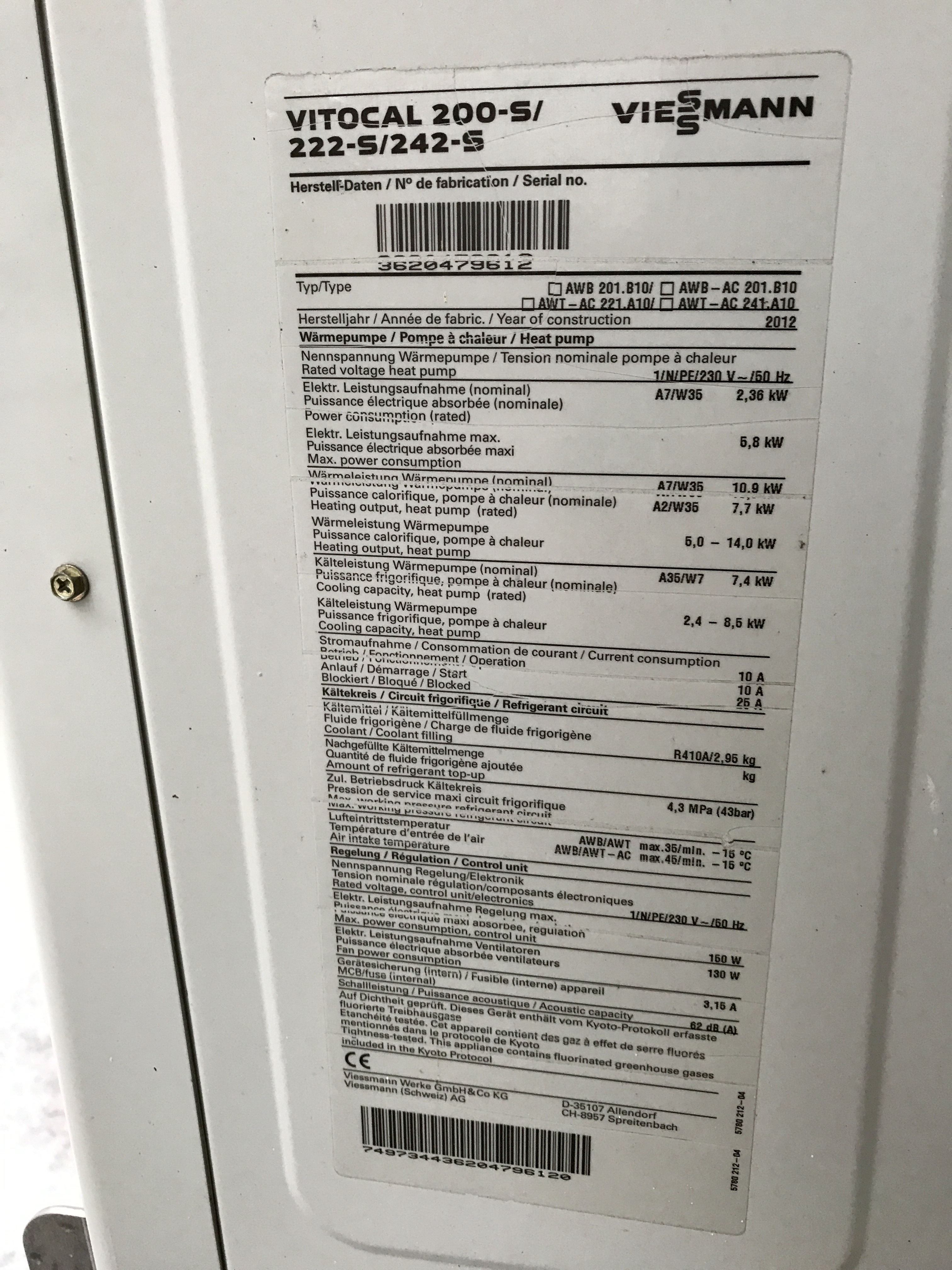

Ich besitze eine Vitocal 200-S Außeneinheit bei der der obere Lüfter sehr laut läuft. Ich denke das dieser einen Lagerschaden hat. Welchen Lüfter (Bezeichnung) bräuchte ich um diesen auszutauschen und woher kann man so etwas beziehen? Typenschild der Außeneinheit ist angefügt.

Hallo Enrico,
die Bestellnummer des Gleichstrommotors lautet 7834552 und du kannst ihn über deinen Heizungsfachbetrieb beziehen.
Der Disponent zu dem für deine Anlage offenen Serviceeinsatz wird sich kurzfristig mit dir in Verbindung setzen.
