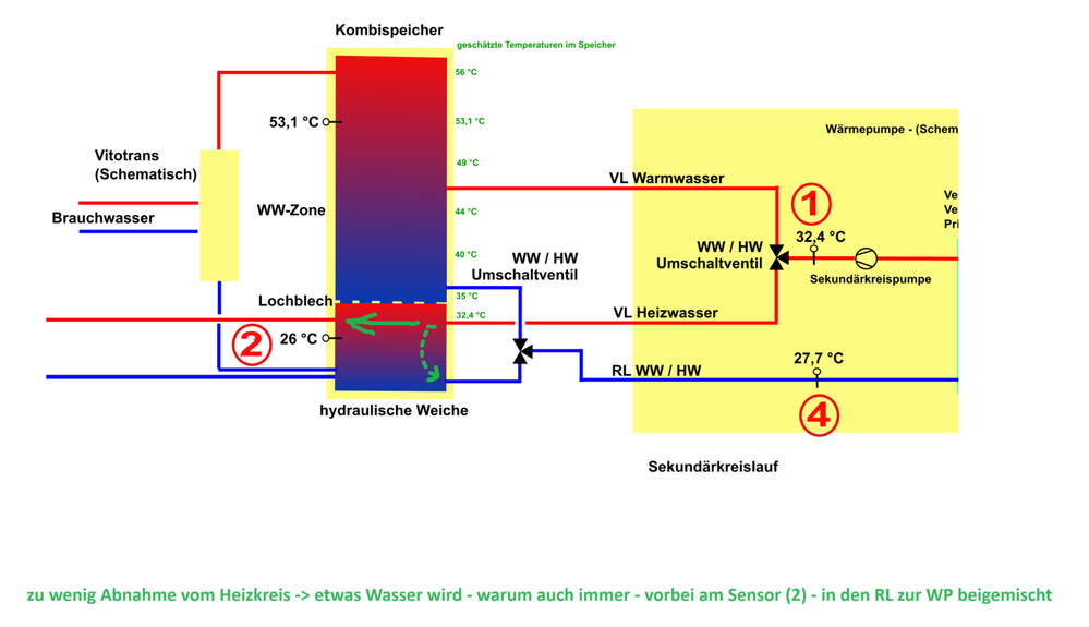

Guten Abend @Guennie
ich habe angefangen mich mit der Thematik zu beschäftigen und festgestellt, dass ich Nachhilfe brauche. Ich verstehe das mit den Temperaturen nicht.
Anbei Screen Shots aus der App, alles zum selben Zeitpunkt.
Nr. 1 verstehe ich als Vorlauftemperatur der WP zum HW Puffer. 32,4 Grad.
Nr. 2 verstehe ich als Temperatur des HW Puffers. 26 Grad.
Warum diese Temperatur zwei Mal angegeben wird verstehe ich nicht. Und die Differenz zu Nr. 1 kommt mir hoch vor.
Nr. 3
Ist das der Vorlauf vom Puffer in die Heizkreise? Aber wie kann diese Temperatur höher als Nr. 2 liegen?
Nr. 4
Ist das der Rücklauf vom Puffer zur WP?
Für mich macht das keinen Sinn.
Guten Morgen,
Anbei ein pdf mit dem prinzipiellen Anlagenaufbau, und wo die jeweilige Temperatur gemessen wird.
Dabei ist folgendes "Auffällig" - was es zu klären gilt:
Warum ist hier der RL zur WP wärmer als die Temperatur in der hydraulischen Weiche ?
Wenn die Daten aus Deiner APP kurz nach einer WW-Beladung gemacht wurden, dann könnte es sein, das man hier noch sozusagen noch im RL die Restenergie der letzten WW-Beladung misst. Dann ist das vollkommen normal, das dies hier so aussieht.
Wenn bei diese Daten aus Deiner APP jedoch die letzte WW-Beladung schon länger (ein paar Stunden) her ist, dann wird es jetzt "spannend". Wenn alles richtig läuft kann es von der Logik her nicht sein, das die RL Temp. höher ist, als jene in der hydraulischen Weiche....hier nun der Hintergrund dazu:
Da hier keine eigenen Messfühler vorhanden sind, müsste man folgendes zum gleichen Zeitpunkt extra zusätzlich messen:
(1) die Temperatur des Heizkreis RL
(2) die Temperatur des WW RL aus dem Speicher
(3) die Temperatur des HK RL aus dem Speicher
Dabei muss man etwas aufpassen, damit man die Wärmeleitung der Metallrohre zueinander, oder die Wärmeleitung aus dem Speicher so wenig als möglich mit misst. Somit am 3 Wegeventil bzw. am Speicher nicht direkt an den Anschlüssen messen, sondern mit einem Abstand.....
Nun kommt es darauf an, was man hier dann misst:
Entweder schalten hier die beiden 3-Wegeventile (das im VL im WP-Innenteil, sowie jenes im RL beim Speicher) nicht vollständig um, oder das Küken in den Ventilen dichtet nicht vollständig ab. (zb. Verschmutzung etc)
Dann wird aus dem WW Speicher in der Zeit der Raumbeheizung laufend auch etwas Energie aus der WW-Zone in den RL zur WP gedrückt. Das würde zb. das mehr als normale Abkühlen der WW Zone erklären, sowie die Tatsache, das hier die Temperatur im RL höher ist, als jene in der hydraulischen Weiche.
Das sieht dann so aus (ich hoffe das ist so halbwegs verständlich hier dargestellt)
Oder es wird von den Heizkreisen zu wenig Energie abgenommen, und dadurch wird etwas Heizwasser über die hydraulische Weiche in den RL zur WP abgeleitet. Das würde dann durchaus ein normales Verhalten sein. Was ich hier jedoch dann nicht verstehen würde, warum dies nicht am Sensor 2 erfasst wird, denn dies zu erfassen, ist eigentlich die Aufgabe dieses Sensors.
Das sieht in der Skizze so aus:
Rein nur so vom "Bauchgefühl" heraus, würde ich hier eher - auch wegen dem höheren Energieverbrauch aus der WW-Zone - auf die "Verschleppung" aus der WW-Zone tippen.....
Um dies jedoch genau sagen/nachweisen zu können was es letztendlich wirklich ist, dazu würde man eben die anfangs beschriebenen Messungen benötigen. Ohne diese Messungen wird es schwierig.
lg
Guennie
