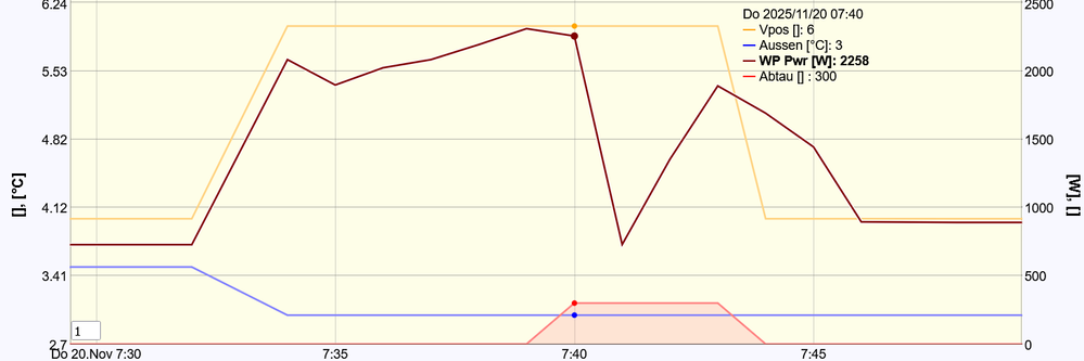

Beim Vorbereiten des Abtauen und während des Abtauen ist bei 250A der Leistungsbedarf des Verdichters relativ hoch.
Der gesamte Abtauvorgang dauert bei meiner Anlage manchmal 10-15 Minuten. Auch wenn das Abtauen an sich was man an der ODU mitverfolgen kann in 1-2 Minuten passiert.
Hier ein Bild, Abtauvorgang von ca. 07:32 bis 07:44:
Eingeleitet wird der Vorgang durch Umschalten des Ventils in der IDU, orange Linie.
Die Leistung geht hoch, dann nach einiger Zeit das Abtauen an sich, rote Line, Leistungs runter und wieder hoch. Dazwischen wird in der ODU  der Kreislauf umgeschaltet. Nach Ende Abtauen wieder Normalbetrieb.
